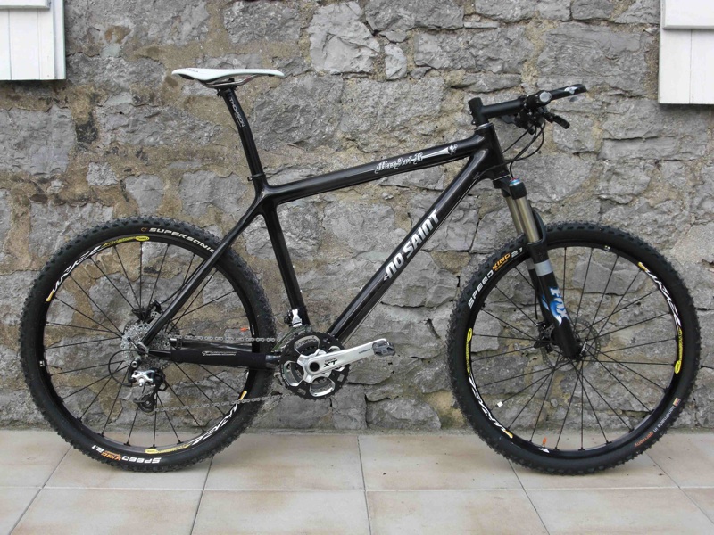

hello a tous, Voici mon 1er Projet ,sur une Base Que beaucoup Connaisse: un MaxAriR pour l'instant il pèse 9,4 kg et mon but et de le faire descendre en dessous des 9kg tout en ayant du matériel rapport Qualite/prix/poids
intéressant.
prochaine evo Un pédalier triple Agilis xc Rotor et des roues Xtr.
Voila j'attend vos commentaires vos critiques constructives qui pourrons m'aider a descendre sous les 9kgs.

le voila toutes mes excuses ( en esperant que celafonctionne!!)Image

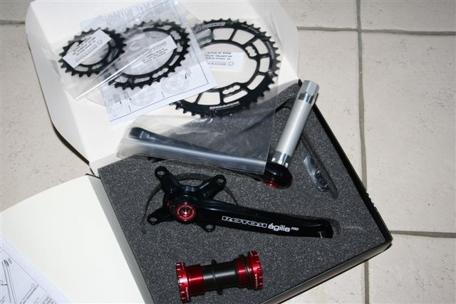

le pére noel m'a livré mon pedalier!! Qques grammes de gagné sur mon projet
manque plus que mes roues XTR
Bon je monte les plateaux et je pése l'ensemble

avec mes serrage KCNC je vais donc etre au environ des 1600gr
je verifirai apres demontage mais il y a facilement 200grs de difference avec mes crosstrail :lol:
bientot sous les 9kg!! :lol:

Yes, il est superbe, et question poids les photos suivent!!
j'ai hate qu'il soit monté :wink: :P
donc voici le poids du pedalier
et le boitier saab ceramic

Pedalo 708grs
boitier ceramic 96grs

le miens fait 697g en triple 175mm et avec les rondelles de montage, tu es sur d'avoir une visserie entièrement en alu?
Messagede MaxAriR51 » Lun 12 Jan 2009 17:30
Klarf a écrit:le miens fait 697g en triple 175mm et avec les rondelles de montage, tu es sur d'avoir une visserie entièrement en alu?
petit probleme avec une des balance j'ai un triple en 172.5
MaxAriR51
Messages: 455
Messagede MaxAriR51 » Lun 12 Jan 2009 17:32
jordan-keops a écrit:pas si light :( c'est combien le prix du pédalier?
Promo sur cite rotor 50% (modele expo salon) fournie avec un boitier ceramique :D il est niquel!!! :P
MaxAriR51
Messages: 455
Messagede Klarf » Lun 12 Jan 2009 17:32
il doit donc etre même plus léger que le miens alors :)beau pédalier ;) penses a l'alourdir avec un petit peu de scotch transparent, il crains les fortement :?
Messagede MaxAriR51 » Lun 12 Jan 2009 17:36
Klarf a écrit:il doit donc etre même plus léger que le miens alors :)beau pédalier ;) penses a l'alourdir avec un petit peu de scotch transparent, il crains les fortement :?
tu l'a avec les plateau ovale qring :?:
MaxAriR51
Messages: 455
Messagede Klarf » Lun 12 Jan 2009 18:26
oui :? et frevt les pèse a moins de 700g aussi!
Messagede MaxAriR51 » Lun 12 Jan 2009 18:39
Klarf a écrit:oui :? et frevt les pèse a moins de 700g aussi!
petit souci avec ma balance je pense donc si on fait une regle de 3 je tombe a 685g sans le 3M transparent :lol:
bon je fait la modif sur mon tableau poids/pieces je gagne qques grs mais je ne pense pas etre sous les 9kg :?
