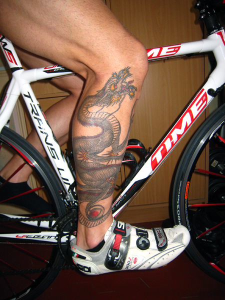

Messagede styang » Ven 6 Juin 2008 17:35
bonsoir
j'aimerais etre sur d'un truc,on parle souvent du systém du fil à plomb pour le recul de selle.
à savoir rotule /axe pédale, mais deux trucs me chagrine ?
faut t'il partir de la pointe du genoux ( trait vert sur la photo)ou de l'articulation ( trait jaune)
et faut t'il avoir la chaussure parallèle au sol, ou la pédale ? car en passant de l'un à l'autre ca joue sur prés d' un demi cm. ( photo 1 et 2)
dernier question sur la photo 3 vous trouvez comment ma position , haute ou pas.
merci

Messagede mfmik » Ven 6 Juin 2008 18:58
Les réponses vont m'interréssée aussi car je me pose les meme questions.

Messagede lpikachu58 » Ven 6 Juin 2008 21:17
styang a écrit:bonsoir
merci
Le mieux est une approche dynamique, tu filmes sur le ht de coter sur plusieurs mintues avec mains en haut, en bas et cocotte. et tu marques le devant du genoux et tu calcules ensuite le barycentre du nuage de point obtenu.
Et avec ce point tu vérifies si tu es à l'horizontale.

Messagede yun » Sam 7 Juin 2008 09:59
Excellent le tatouage ! Bon c'est vrai que j'hésite à chaque fois avec ce repère et les vélocistes te disent tout et n'importe quoi...
yun
Messages: 1068
Localisation: Perpignan
Messagede GrandesRoues » Sam 7 Juin 2008 10:27
L'approche classique c'est vert en route, jaune en tri/clm.
Celà dit toutes ces histoires n'ont aucun fondement scientifique. Ca ne sert à rien de les respecter à la lettre !
L'idée est que ca donne rapidement une premiere position de départ (dégrossir).
Ensuite il faut affiner aux sensations.

Messagede rickyfirst » Sam 7 Juin 2008 20:30
29er a écrit:L'approche classique c'est vert en route, jaune en tri/clm.
Pas de fondement scientifique simplement du bon sens sachant que le recul dépend de la taille du fémur, de la taille des pieds. Ce truc du fil à plomb tiens compte de ces 2 choses, c'est déjà pas mal.
Sinon, le fil à plomb doit être sur la rotule (c'est normal, c'est le point d'articulation). Les manivelles à l'horizontale avec le pied dans sa position naturelle (d'où l'intérêt de l'étude dynamique proposée par Ipikachu58).
Ta position semble .............. 'normal'. Pour savoir si elle te convient il faudrait voir en dynamique les mouvements de ton bassin.

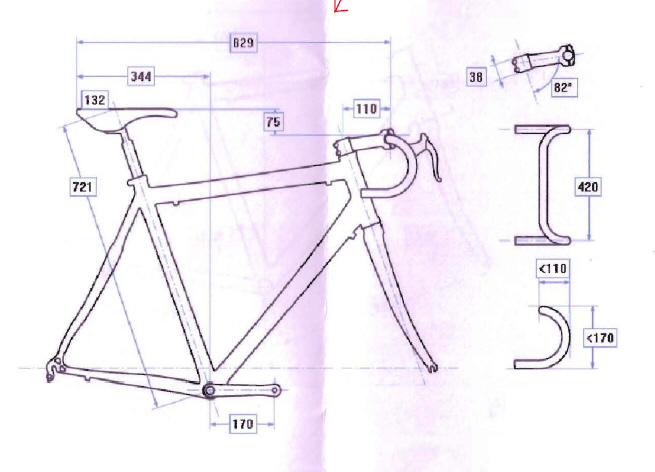

donne moi :
- le recul que t'as donné la posturale
- la longueur de la XLR au plus long
- la longueur de l'alliante
je vais te donner ton nouveau recul
lpikachu58
Messages: 7307
Messagede styang » Dim 8 Juin 2008 15:27
super sympa je te remercie lpikachu58
je te joint une capture de l'étude faite a la base avec une SLR
la Slr fait 275 de long
l'aliante 265.
pour les manivelles aussi je n'est pas mis 170 mais 172.5
par contre d'apres le site Mécacote le creux de selle est 5 mm plus en ar sur l'aliante que la Slr.
mais bon ca je ne sais pas si ca doit entrer en compte ou pas puis ce n'est pas une mesure officiel mais juste vu sur leur site?
styang
Messages: 1530
Localisation: 06 Nice
Messagede lpikachu58 » Dim 8 Juin 2008 15:38
Alors pour le recul, le calcul me donne 331 mais je mettrais 326 si tu dis que le creux est 5 mm plus en arrière.
Donc ça te donne une idée de la plage de réglage.
Pour la hauteur essaye de mettre 725 et de roulez 10 jours comme ça.
Est ce que tu as les 75 de différentiel de hauteur?
lpikachu58
Messages: 7307

ce qui donne un recul de l'axe de pédalage au bec de selle de 61 mm !!
pour la hauteur je ne peut malheureusement pas baisser sans couper le cadre( systeme Translink de Time)
c'est pour cela que je demande, car ce system bien qu'esthétique est une vraie galére pour les gens qui comme moi ne connaisse pas précisement leurs cotes et change souvent de selle.
j'en suis a ma 3eme selle en 4 mois, mais c'ette fois ci je pense avoir trouver la bonne :lol: .
pour en revenir a la hauteur, j'ai eu la mauvaise expérience sur mon ancien time de faire confiance à mon vélociste et faire couper le cadre à la hauteur donner par l'étude, étude faite par lui aussi).
72.1 - 2 mm du à des manivelles plus longue donc 71.9 Cm.
Finalement apres env 1000 kms j'etait vraiment mal sur le vélo ( trop bas)
je retourne donc voir mon vélociste qui me sort d'un air tranquille ( l'étude c'est une base apres on peut monter d'env 5 mm sans probléme).
d'ou mon énervement et le fait que je ne vais plus chez lui, car le coup des 5 mm il aurait pu me le dire avant et me couper le cadre un peut plus haut ( 72.5 comme tu me le conseil) puis voir !!
je n'ai donc pas envie de me faire avoir 2 fois
:shock: .
pour le différentiel hauteur j'ai env 70 mm
merci pour tes cotes lpikachu58, tu peut me confirmer donc 61 mm de l'axe au bec.

Messagede lpikachu58 » Dim 8 Juin 2008 17:31
styang a écrit:ce qui donne un recul de l'axe de pédalage au bec de selle de 61 mm !!
:shock: .
MERCI
Oui met entre 61-66.
Tu peux mettre maxi au plus bas?
lpikachu58
Messages: 7307
Messagede styang » Dim 8 Juin 2008 19:48
merci :wink:
styang
Messages: 1530
Messagede MIMI 25 » Lun 9 Juin 2008 08:26
J'arrive un peu tard dans votre discussion et te confirme que
c'est bien la ligne jaune.Pour ta hauteur de selle as-tu simplement
essayer de prendre ta hauteur d'entrejambe x 0.889 si tu chausses
plus que 43 et multiplié par 0.885 si tu chausses moins de 43?
Vérifie si tes cotes actuelles colles avec ça.Si cela t'aide un peu
tant mieux.
MIMI 25
Messages: 11028
Localisation: DOUBS
Messagede styang » Lun 9 Juin 2008 08:49
salut mimi
je te remercie.
a la base ce calcul est fait pour qu'elle modéle de cales ? car par Ex entre les speedplay et les look delta il y a déja plus d'un cm d'écart sur la hauteur.
la ca me donne 74 cm , l'etude me donne 72.1 ,et moi j'ai actuellement 73.4 ,lolll
