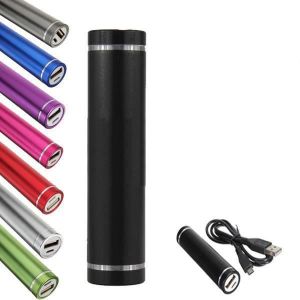

La meilleure solution pour les très longues distances : une batterie externe qui double largement l'autonomie.
Batterie Externe Secours
Au départ le Garmin utilise uniquement cet appoint : testé lors d'un départ avec Garmin à 5%, il recharge d'abord puis quand la batterie externe est vide il prend sur sa batterie.
On en trouve des moins chères chez GiFi...

oui merci c est la deuxieme solution envisagée , j ai deja une batterie externe de 10000mah je vais en reprendre une plus petite type crayon pour plus de facilité!
un peu decu de l autonomie donnée soit disant a 15h meme sans bluetooth etc on ne doit pas arrivée a 10h
