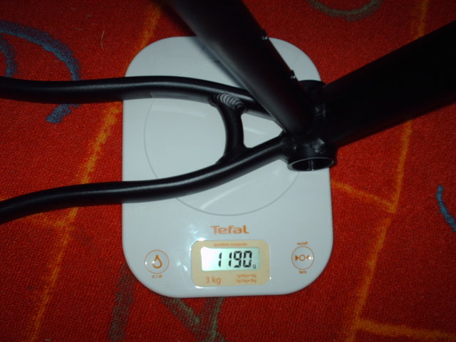

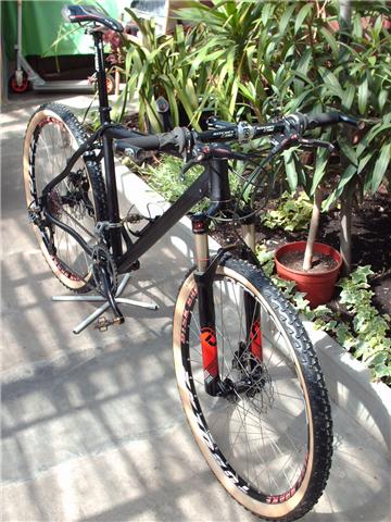

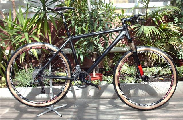

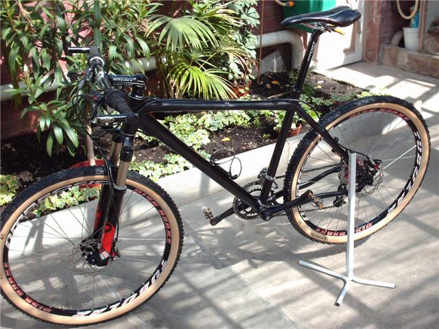

J'avais déjà montré le premier essai qui dépassait un peu les 9kg avec une base de cadre Scandium à 1180g. Comme visiblement je ne récupèrerai rien du coté de chez Canyon en garantie, le nouveau projet est en cogitation. Suite plus loin dans le post avec la conception du nouveau projet. Certains points sont encore en réflexion.
Cadre: Scandium 1190g Vendu--- reprendre le même ?
Fourche: SID team 2009 80mm Vendu ---FRM ou Pace
Direction: FSA Vendu ----quelqu'un sait ou je peux trouver un modèle semi intégré finition or?
Cintre: Ritchey WCSVendu---- XTC 25.9 lite
Potence:Ritchey WCSVendu----Syntace F99
Selle: Flite XC Vendu----Flite SLR 130
Tige de selle:Ritchey WCSVendu--- KCNC ou FSA K force
Freins: Avid Juicy Ultimate 160/160
disques : ALIGATOR
Quickrelease: Halo Hex Key Skewer
Shifters: Sram XO
Cassette :SRAM PG 990
Chaine: Sram
Pédalier: Middelburn RS7 duo 42/29 175 mm isis Vendu--- FRM double 42/27
Dérailleur arrière: Sram XO
Dérailleur avant: SRAM x9Vendu--- X9 down ou XTR?
Roues : Hope/ambrosio/dugastVendu---Olympic DT240S ou Race Hope Gold?
Pedales: Crank Brothers - Eggbeater 4ti

C'est un Scandium vendu sous différents noms (Hilset notemment en belgique) que l'on peut avoir en produit blanc.
Super poid et rendement, juste un peu moins filtrant de l'arrière qu'un bon carbonne.
J'ai du remonter ce vélo pour pouvoir participer au Citizen race d'Houffalize. Mon nouveau Canyon m'ayant laché 10 jours avant. Cadre cassé, il doit être remplacé mais j'attend toujours pourl'instant.
Ce vélo-ci sera certainement en vente si je réçois un nouveau cadre.
Voici les photos du projet originel qui a roulé à peine 5X avant de casser :cry:

Pour ton montage en alu, je trouve le résultat réussi, mais le cadre sans déco fait fade, dommage.

Le projet no carbone peut etre interessant :)
Par contre tes roues en photos donne nous un peu le descriptif.
Et une petite remarque, pour faire un no carbone totale il va falloir que tu changes ton derrailleur arr, tes levier de freins ultimate et tes portes bidons :wink:

kommando52 a écrit:Au niveau des jantes Ambrosio alu boyaux : quel poids, comportement, prix...
Pour les roues, comme j'avais encore un stock de DT competition le poids n'est pas exceptionnel mais la solidité est en rapport. Je pense que j'aurais pu gagner 100/150g avec d'autres rayons mais comme les Dugast sont très légers çà compense bien.
Comportement : 32rayons competition croisés, çà donne une roue super rigide latéralement mais pas inconfortable et pas de limite de poids du VTTiste. Par contre, mais là çà vien de moi (depuis une grosse gamelle à Malmedy je deviens plus prudent en descente), je ne suis pas mis en confiance par les Rhino (c'est rare que je ne mette pas pas un NN ou maintenant un RORO en avant). Leur motricité est super, mais celà ne convient pas à mon pilotage. J'ai recommandé des Boyaux avec profil Schwabble. Les roues sont en vente, il me reste des rayons et je n'ai pas envie d'abimer des boyaux neufs (50km) en les décollant. J'avais mis un post mais effacé car je n'ai pas le nombre de messages requis.
Si elles intéressent quelqu'un je les laisse à 590€ port compris (rappel du prix des Dugast : 200€ la paire avec aquazure). Parfait état, pas de cou et pas de voile (montées mains).

il y a pas du carbone dans la cartouche de la fourche aussi :lol: ?
joli vélo bien sobre, j'aime beaucoup, sauf le sticker rouge de la sid

Je sais pour la SID, mais pas moyen de retirer le sticker .... si quelqu'un à la technique (produit à utiliser je suis prenneur) ..... en tout cas mes ongles ne rencontrent rien du tout c'est lisse comme une peau de bébé

Messagede bûcheron » Ven 19 Juin 2009 20:51
bûcheron a écrit:J'avais déjà montré le premier essai qui dépassait un peu les 9kg avec une base de cadre Scandium à 1180g. Comme visiblement je ne récupèrerai rien du coté de chez Canyon en garantie, le nouveau projet est en cogitation. Suite plus loin dans le post avec la conception du nouveau projet. Certains points sont encore en réflexion.
disques : ALIGATOR
Shifters: Sram XO
Chaine: Sram
Bon finalement j'ai vendu le cadre et pas mal de pièces qui ne donnait pas 100% satisfactions. Et maintenant je cherche à remonter un Spad à l'ancienne. Comme mon budget n'est pas illimité, le choix du Scandium ou de l'alu s'impose comme je compte certainement faire une folie pour les équipements. J'ai pas mal cherché niveau Titane mais le Van Nicolai a l'air vraiment trop typé Rando, comme le Mosso que j'avais trouvé sur Ebay, super rapport qualité prix mais top tube vraiment trop court.
Si vous avez trouvé la perle rare n"hésitez pas à le dire mais je doute que vous trouviez un cadre comme celui-ci moins de 1200g et moins de 400€ 8)
Sinon les point ou je n'arrive pas à me décider c'est entre:
- fourche : la PACE 70mm(modèle avant DT swiss) et la FRM 85mm malheureusement bcp plus chèr.
A moins d'une SID ancienne génération?
- tige de selle KCNC scandium (look et poids) ou FSA K force lite SBO (confort)
- dérailleur avant, je trouvais le X9 lourd esthétiquement sur un fin tube alors quid, faire souder une patte pour pouvoir passer le cable par en dessous car je n'ai pas trouvé de derailleur route en top pull ?? ou mettre un xtr plus léger et je ne suis pas sur de trouver le xtr en 30.9?
- roues : j'ai encore un super train Dt240s/ztr olympic mais j'aimerai une paire de Race avec moyeux kingkong gold. Elles sont en ventes mais sans trop d'envie :roll: peut être juste retier l'autocollant dt rouge et mettre des bloquages gold. Si vous avez des avis éclairés ......
