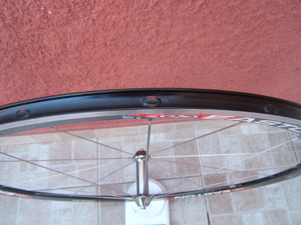

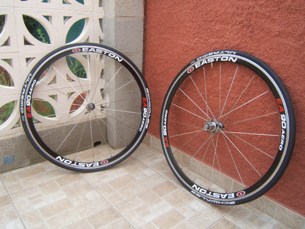

j'ai acheté sur ebay des roues Easton EA90 (roues alu profilées, type cosmic elite).
Je les ai payées 290€ seulement (port compris), et je dois avouer que je suis agréablement surpris par la qualité de ces roues.
En France, elles devaient être aux environs de 800€ prix public (c'est un modèle 2007)
Première bonne surprise: le poids !
Annoncées à 1560g sans fonds de jante, je les ai pesées à 1580g la paire, avec les fonds de jante.
Je n'ai pas pris de photos, mais la fiche technique se trouve ici: http://www.eastonbike.com/PRODUCTS/WHEELS/wheel_tempest_II.html
Après 2 sorties sur terrains variés, je suis en mesure de faire un premier point sur ces roues:
Points forts:

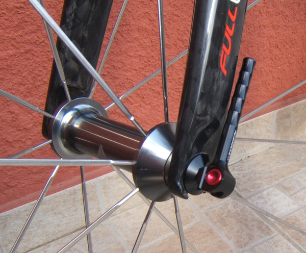

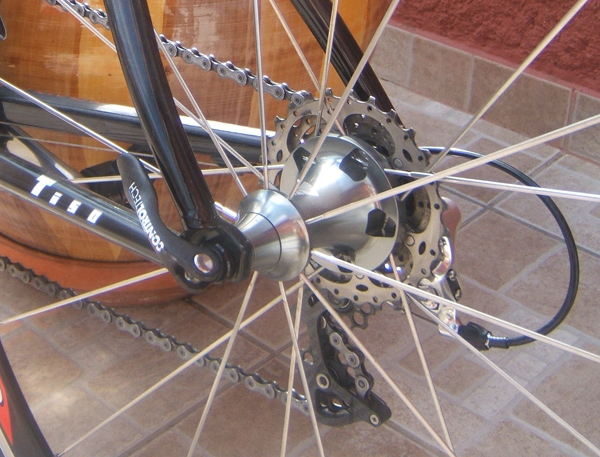

-Esthétique très soignée dans l'ensemble, avec des moyeux vraiment superbes (les mêmes que ceux des EC90)
-Légèreté globale de la roue
-Très grande qualité des moyeux velomax
-Excellente rigidité
-Aérodynamique
Points faibles:
-Comme sur la grande soeur (EC90), je trouve que les jantes sont lourdes à relancer. Cette impression est sans doute à relativiser dans la mesure où j'ai pris de mauvaises habitudes avec des Lew de 270g :o)
-Les têtes de rayons dépassent des moyeux, je trouve cela un peu dommage par rapport au reste de l'esthétique, par ailleurs vraiment parfaite
-Des blocages rapides de 120g, bien trop lourds à mon goût, avec un levier immense qui ne sert pas à grand chose.
-Le prix public est sans doute un peu trop élevé
Conclusion:
je ne regrette pas cet achat, ces roues sont dans la lignées des Vista SL que j'ai déjà eues. Mon gabarit ne devrait pas poser de problème à ces roues dont le rayonnage a l'air très solide (rayons bien tendus et assez épais). Cette paire devrait servir de roues de course lorsque le temps sera médiocre, ainsi que lors de belles sorties d'entraînement.
Je les compare volontiers à des Dura Ace alu, mais je les considère au-dessus des Ksyrium SL, ces dernières me semblant bien faibles à allure soutenue, là où les Easton donnent le meilleur.
Avec un montage pneu sympa, j'ai vraiment de bonnes sensation pour des roues alu. (Fusion 2 Ultra qui tient 6000km à l'arrière + chambre à air continental de 50g).
Si d'autres ici ont déjà roulé avec ces roues ou d'autres roues Easton, ce serait sympa d'échanger sur le sujet.

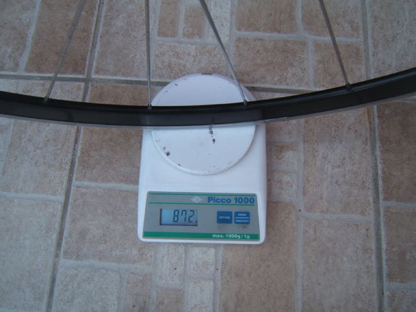

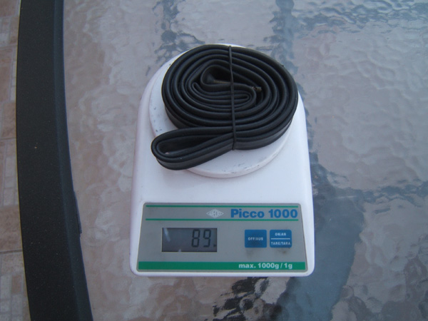

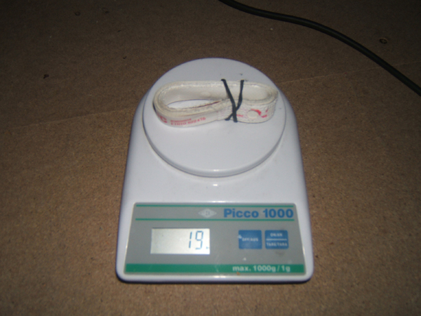

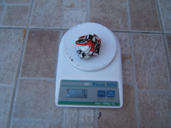

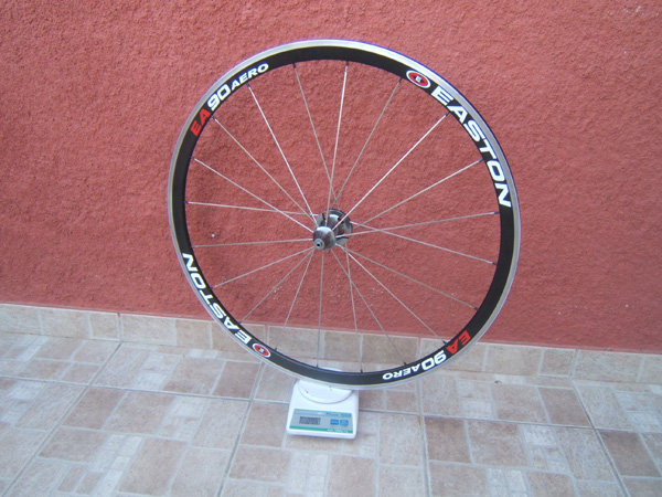

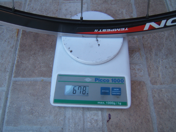

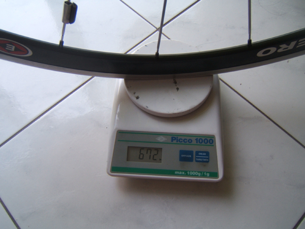

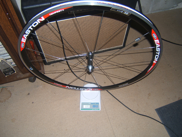

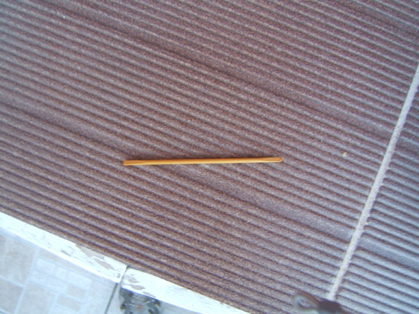

Messagede ERIK » Mer 6 Aoû 2008 08:23
Ola,
Histoir d'etayer le post, ma petite contribution sur ces roues vraiment geniales a tout point de vue...

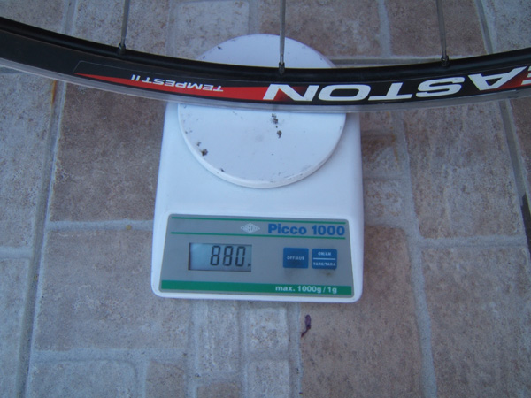

Poids roue avant de base avec fdj:
Poids fdj:
Poids avec veloplug + chaterton:
photos veloplug + chaterton:
Poids des stickers (toujours sur la roue avant):
Poids roue avant avec stickers made in bloobird:
En conclusion:
Poids de base roue avant: 690gr
Poids apres modif: 672gr
Soit - 18gr, et en peripherie de roue!! Sur les 2 roues, on peut se gagner 36gr...
Ciao :wink:

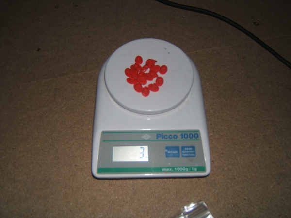

Messagede ERIK » Mer 6 Aoû 2008 11:41
Telenis a écrit:Salut Erik.
J'ai des Easton Orion 2 et moi aussi j'aimerais gagner 36 g :wink:
Pourquoi mets-tu du scotch sur tes veloplugs ?
Les trous dans la jante sont trop grands ?
Aujourd'hui on en trouve où des Veloplugs ?
Les trous correspondent bien, mais Tu verras qu'en les clipsant certains veloplugs ne sont pas identiques surtout au niveau de la machoire...
Le chaterton permet plusieurs choses:
- eviter que les veloplugs se barrent quand tu les mets en place
- eviter de les retirer lorsque tu enclenches tes demontes pneux (en cas de crevaison)
- eviter d'abimer la chambre a air

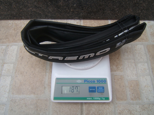

Pour info, poids 18 veloplugs:
Et pour les puristes, roue avant sans stickers a 671gr:
Et le resultat avec les sticks de Bloo:
Ou Comment remettre des roues au gout du jour... 8)
@+ :wink:

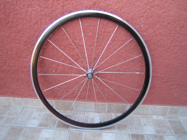

Messagede dav29 » Mer 6 Aoû 2008 20:23
Salut à tous,
Je me suis réalisé un montage avec des jantes niobium 30mm, dt240S, aerolite, le tout en couleur noir. J'ai comme l'impression qu'il y a une grande ressemblance entre les Easton et les miennes.
Quelqu'un connait pourrait confirmer ou non?
Voici un exemple trouvé sur un site : j'ai les mêmes Image
Ca y ressemble pas mal, non?
Par contre niveau utilisation je fais quasiment tous les terrains en une sortie (sauf les cols, bretagne oblige) et je me demande si une paire de roues légères sans la jante haute serait un plus? Ressentirais-je une réelle différence?
David
dav29
Messages: 49
Inscription: Lun 1 Oct 2007 18:33
Messagede LewOlive » Mer 6 Aoû 2008 20:37
désolé, je trouve que ça ressemble plus à des cxp33 noires qu'à des EA90 :D
Le rayonnage est proche d'un montage artisanal à base de ces jantes, que mavic vend au détail, mais les CXP33 sont souvent moins efficaces que les EA90 Aero, enfin ça dépend du montage...
Améliore le montage de ces jantes, mets des rayons bien plats alu, et ça ressemblera à des EA90 :wink:
LewOlive
Messages: 2465
Images: 17
Messagede dav29 » Mer 6 Aoû 2008 20:53
Mais euuhhhh :cry: je ne vois pas trop quoi améliorer sur mes roues,
j'ai des dt swiss aérolite en rayons => je ne vois pas beaucoup mieux :wink: ,
des moyeux dt 240S => à part des tune ou des 190 pareil, pas beaucoup mieux :wink: ,
ok il me manque les veloplugs, et les serrages pour les remplacer par des tune.
dav29
Messages: 49
Messagede LewOlive » Mer 6 Aoû 2008 21:13
Rassure toi, je ne parle pas d'efficacité mais de look.
Tu vois, mes Lew sont belles, surtout les moyeux carbone... mais je trouve qu'il y a des roues plus jolies, et pourtant elles sont moins chères mais avec de jolis stickers.
Tes roues sont certainement très efficaces avec du dt aerolite, et c'est souvent ce qui compte en premier !

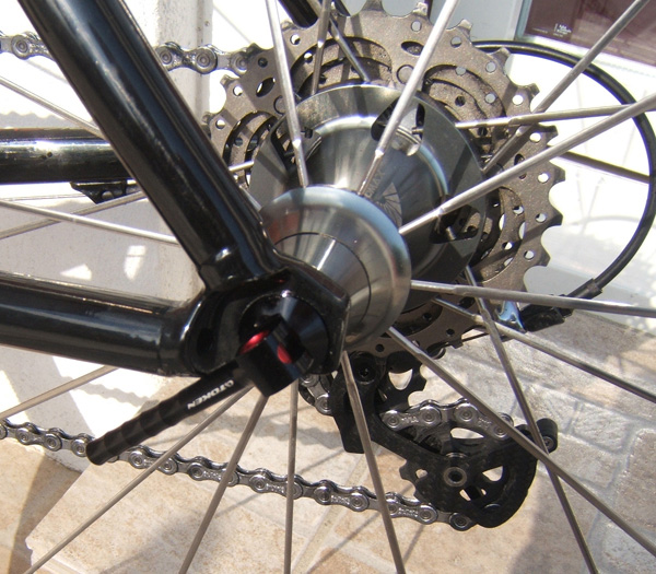

Messagede ERIK » Ven 8 Aoû 2008 11:05
En gardant le meilleur pour la fin, quelques photos de ces fameux moyeux Velomax R3... 8)
@+ :wink:

Messagede ERIK » Ven 5 Sep 2008 08:44
Ola, :wink:
Il ne manquait que la roue arriere pour finaliser l'ensemble...
Poids de base avec stickers:
Sans stickers:
Avec les nouveaux stickers (874gr):
Et pour info details chambres + pneu ultremo:
Et donc l'ensemble une fois le montage réalisé...
Poids roue avant: 672 + 89 + 187: 948gr
Poids roue arriere: 874 + 89 + 187: 1150gr
Total 1546 + 178 + 374: 2098gr
Pas tres light tout ca :? , mais qu'est ce qu'elles tournent bien quand meme!! 8)
