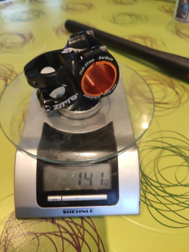

Messagede Athys » Dim 24 Jan 2021 11:45
petit allégement du 16" de mon fils
changement tige de selle, cintre et potence, merci Ali.
554 gr de gagné
Athys
Messages: 109
Inscription: Jeu 12 Mar 2009 18:27
Localisation: Arlon (Belgique)
Re: Optimisation VTT enfant
Messagede Athys » Dim 24 Jan 2021 11:46
Ces pièces partirons sur le vélo suivant.
Celui-ci sera remis d'origine pour la vente dans 1 ans? Peut-être deux? Ils grandissent si vite.
Athys
