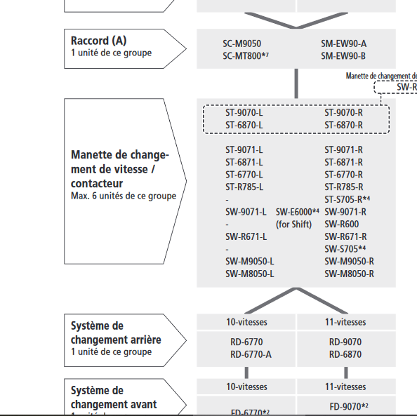

Messagede Nico22100 » Ven 28 Aoû 2020 20:36
Et dans le tableau de compatibilité il est noté qu'il faut un des 3 raccords suivants:
Faut-il juste que j'achète un des raccords?
Plusieurs d'entre vous avaient monté un dfly sur du ultegra di2 en disant qu'il fallait en principe juste faire une mise à jour du groupe. Là a priori il me faut un autre raccord.
Si quelqu'un pouvait me confirmer lequel des 3 raccords prendre je suis preneur.
Merci par avance.
Nicolas

Messagede Nico22100 » Ven 28 Aoû 2020 20:48
Il semblerait en regardant la pièce fautive que ce soit celle qui permet de rentrer dans les paramètres di2:

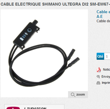

Messagede Nico22100 » Ven 28 Aoû 2020 21:38
D'après ce que j'ai compris il faut que je prenne celui là maintenant sous la potence:
Mais c'est pas tout j'ai l'impression qu'il faut acheter en plus 2 câbles di2 pour brancher les manettes dessus car l'ancien câble de jonction avait deux câbles qui allaient aux manettes. Et le nouveau boitier de jonction semble vendu sans câbles c'est normal?

Messagede Nico22100 » Ven 28 Aoû 2020 21:43
laurent.a a écrit:ton boitier A est sous le guidon (EW90) ou dans le cadre ou en bout de cintre (RS910) ?
Mon boitier actuel est celui que j'ai mis un peu plus haut, celui qui se fixait sur le câble de frein avant:
Merci par avance.
