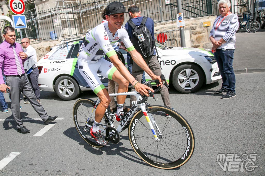

Ce serait celui-là le fameux vélo maquillé utilisé par Wawa lors du Critérium du Dauphiné?
Parce qu'il semble effectivement différent d'un 785 Huez RS (notamment le passage de gaine de frein)
Matttt
Messages: 571
Re: matos des pros

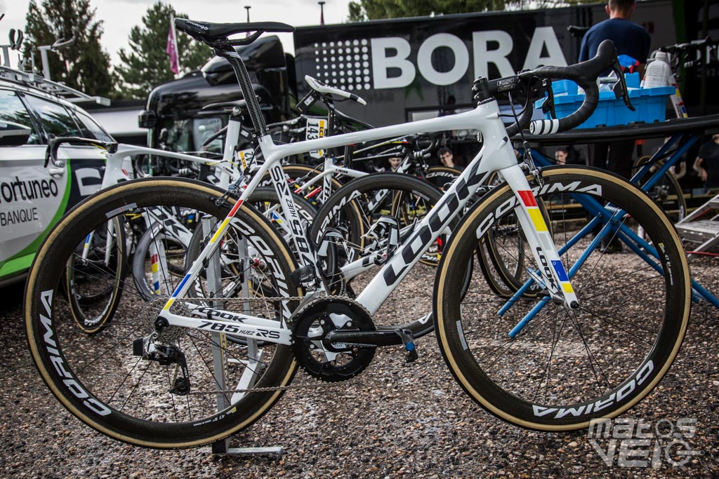

Messagede smog89 » Mar 26 Juin 2018 09:42
Oui, sur le 785 Huez il me semble que le tube de selle dépasse davantage du tube "horizontal", et que le tube diagonal est de section plus arrondie.
De plus le tube "horizontal" est moins rectiligne (il s'épaissit et la partie inférieure s'incurve vers la douille de direction).
Par contre, pour identifier de quel modèle/marque il est parti, là, j'attends les spécialistes !

Messagede Matttt » Mar 26 Juin 2018 09:45
Oui même remarque sur le tube de selle. Idem pour l'épaulement de la fourche qui est différent du Look.

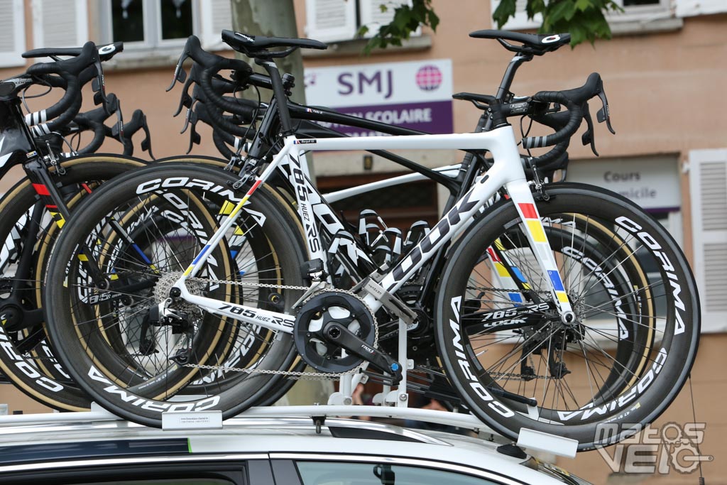

En tout cas, une bonne partie de l'équipe a aussi utilisé ce vélo maquillé :

Messagede Thomasss » Mar 26 Juin 2018 10:06
La jonction bases/hauban est caractéristique (On dirait un Izalco Max).
Serrage de selle par collier, ça se fait rare sur les haut de gamme.
On aperçoit sur la base arrière une butée de gaine externe, idem un cablage externe sur la base, c'est très ressemblant à l'Izalco Max.
Cela ressemble au Focus, sauf que le tube diagonal est rond sur l'Izalco.

Messagede teamdindon » Mar 26 Juin 2018 10:34
Visiblement les vrais vélos Look étaient uniquement utilisés pour aller chercher les dossards (photos matos vélo) :
teamdindon
Messages: 2927
Localisation: Villeurbanne
Re: matos des pros
Messagede teamdindon » Mar 26 Juin 2018 10:57
Je continue à piocher les photos chez toi pour faire la comparaison ;)
C'est quand même plus profond qu'un simple restylage. Là c'est presque le jeu des 2356 erreurs.

Messagede Matttt » Mar 26 Juin 2018 11:13
Et pourquoi cette rumeur de vélo maquillé propagée par la presse?
Matttt
Messages: 571
Re: matos des pros
Messagede Thomasss » Mar 26 Juin 2018 11:17
hyperion66 a écrit:Le vélo que vous voyez est bien un Look, mais un 785 Huez légèrement revu, une sorte de restylage, avec notamment boîte de pédalier standard et non plus compatible Zed.
Légèrement ? Je ne crois pas, les 2 vélos n'ont presque rien en commun.

Messagede teamdindon » Mar 26 Juin 2018 11:37
Par ailleurs, il y a uniquement le cadre 785 dans la liste des cadres homologués par l'UCI (homologation datant de 08/2016). Il n'est pas fait mention d'une éventuelle version restylée (cf : http://fr.uci.ch/mm/Document/News/Rulesandregulation/16/60/87/Listedesmod%C3%A8lesdecadresetfourcheshomologu%C3%A9s-Listofapprovedmodelsofframesandforks_French.pdf)

Messagede Thomasss » Mar 26 Juin 2018 11:44
teamdindon a écrit:Par ailleurs, il y a uniquement le cadre 785 dans la liste des cadres homologués par l'UCI (homologation datant de 08/2016). Il n'est pas fait mention d'une éventuelle version restylée (cf : http://fr.uci.ch/mm/Document/News/Rulesandregulation/16/60/87/Listedesmod%C3%A8lesdecadresetfourcheshomologu%C3%A9s-Listofapprovedmodelsofframesandforks_French.pdf)
Oui tout à fait, les équipes doivent utiliser un cadre homologué et qui soit aussi commercialisé. Donc on peut en déduire que le Look maquillé n'est pas un Look. Il y a beaucoup trop de différence avec le 785 actuel.
Ce qui est étrange c'est cette butée de gaine externe sur la base, alors qu'il devrait y avoir aussi des butées sur le tube diagonal.
Combien de fabricants utilisent encore un passage externe sous la base. Focus oui, après je ne sais pas.

Messagede Thomasss » Mar 26 Juin 2018 12:13
Ouais, mais les Trek Madone et SPe Venge 3 utilisés sur le Dauphiné, qui ont été homologués UCI en avril, ne sont apparus qu'une semaine après le départ du Dauphiné. Donc, ça ne veut pas dire grand chose.
Non mais Guillaume tu crois à ce que tu dis ?
Tu vois bien qu'il y a d'énormes différences. (Bases, haubans, pattes, passages de gaine, butée externe.....) ce n'est pas le même cadre, la conception est complètement différente.
Look sort à peine le 785, élu vélo de l'année ce mois-ci. Comment peut on penser qu'il soit déjà revu. Il vient de sortir, il n'est même pas amorti.

Re: matos des pros
Messagede smog89 » Mar 26 Juin 2018 12:17
Oui, il n'y a aucun point commun entre les deux cadres (arrivées de gaines, pattes de dérailleur etc.)
Très bizarre quand même.

Messagede Thomasss » Mar 26 Juin 2018 13:12
hyperion66 a écrit:Look a refait un cadre 785 pour le modèle disques.... et se sont apparemment appuyés dessus pour faire évoluer le 785. Après, je peux me tromper, mais si ça avait été un vélo maquillé, le gars de Look ne m'aurait pas laissé le prendre en photo.
Les mécanos m'ont expliqué qu'il s'agissait d'un nouveau 785 conçu pour répondre aux demandes des coureurs.
Ou alors, il faut me dire de quel vélo maquillé il s'agit.
On va pas t'empêcher de faire des photos ça ne sert à rien, si c'est pas toi, la photo serait sorti ailleurs.
Un cadre développé en 2018 qui possède une butée pour un câblage externe ?
Reconnais quand même que ce n'est pas une évolution. C'est un autre cadre, totalement différent. C'est complètement illogique.
Pour moi, ce n'est pas un Look, mais un vélo d'une autre marque, pas de conception récente (ma remarque sur cette butée).
Si tu dis vrai Guillaume, c'est une drôle de stratégie de la part de Look. Un 785 tout frais, à peine changé ? Aucun fabricant ne fait évoluer si vite le cadre.
En tout cas ceci ce n'est vraiment pas bon, ni pour Look, ni pour Barguil, ni pour l'équipe.

Messagede teamdindon » Mar 26 Juin 2018 13:29
Toujours en reprenant tes images, on peut voir ci-dessous que la version disques du 785 Huez conserve la même liaison haubans/tube supérieur que le 785 Huez à patins "officiel" qui est totalement différente sur le cadre d'origine inconnue:
Je trouve ça marrant ce petit jeu de piste. Ça nous change du comptage du nombre d'entretoises.
