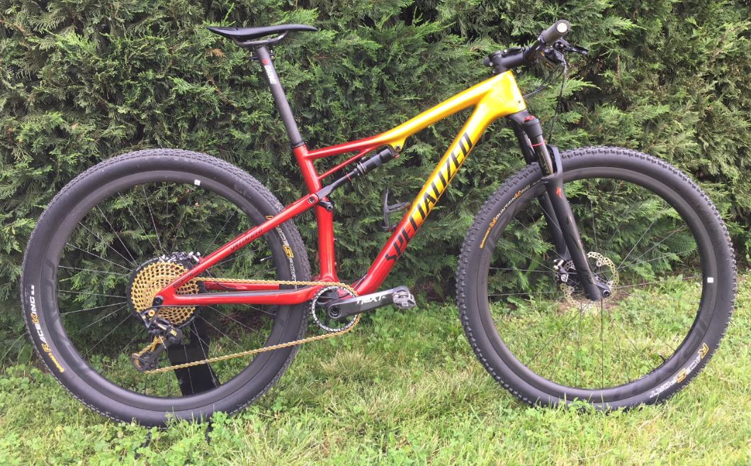

WIL06000 a écrit:J ai le epic comp Carbon 2018, je viens de faire la préparation suspension par Novyparts, c’est de la folie comme ça avale les obstacles!!!!
Ploc a écrit:si tu peux faire reprendre les Roval carbone pour 600€, ya pas photo.
VP a écrit:Ploc a écrit:si tu peux faire reprendre les Roval carbone pour 600€, ya pas photo.
Je pense que c'est illusoire. 300-400€ serait plus juste
Ploc a écrit:Du coup tu as fait monter les roues chez un artisan ?
T'as pu les peser ? Avec des jantes de même poids (380g) et des moyeux moins lourds je suis à 1560g (avec kit tubeless)
pat49374 a écrit:Pas mal le poids...
C'est des pneus de quelle section ?
Sinon tu roules sur quelle position avec le brain arrière ?
