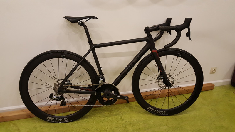

phill35 a écrit:Le 140 mm semble s’imposer pour une utilisation 100% route comme l’est le 160 en VTT
PhanuHell a écrit:phill35 a écrit:Le 140 mm semble s’imposer pour une utilisation 100% route comme l’est le 160 en VTT
A priori le 160 reste le standard chez Shimano, et sur la photo, ce n'est un 140 qu'à l'arrière, pas à l'avant.
Avec un peu de pratique et de recul, j'ai le sentiment que la taille différenciée avant/arrière est encore plus pertinente sur route....
phill35 a écrit:C’est 160/160 sur mon vélo mais la photo est trompeuse...
Je vois beaucoup de vélos 100% route (pas Gravel ou cyclo) en 140.
D’ailleurs les Dura Ace ne se trouvent facilement que en 140.
The Stig a écrit:Aller, une photo du mien pour mettre un peu de couleur dans ce topic.
Et avec les mêmes jantes que Phil35 en plus ...
Montage en 160/140.

LewOlive a écrit:phill35 a écrit:C’est 160/160 sur mon vélo mais la photo est trompeuse...
Si tous les vélos disque étaient à ce niveau d'optimisation, le disque aurait sans doute plus de succès. Ton montage me donne davantage envie d'enfourcher ton vélo que les vélos de série que je vois en test à L'Eurobike et Interbike Beau montage en tous cas !
Rocky Rider a écrit:Qu'est ce qui t'a fait opter pour un Grade9 plutôt qu'un Levacon ?
Montage en 160/140.
ThierryG a écrit:La douille est assez haute : c'est un 650 ?
Tuut a écrit:superbe !
Dommage pour les entretoises en ce nombre sur un sur mesure
