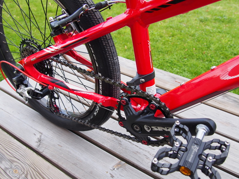

jay842 a écrit: Un Frog 24", avec quelques changements:
- pédalier sinz en 145 avec plateau 32 frm
