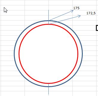

Messagede picardnord » Mer 14 Mar 2018 16:37
bonjour
qui pourrais me donner les conséquences quand on passe de 175 mm en 172,5 les différent réglages a faire et autre
merci

Messagede mecacote » Mer 14 Mar 2018 19:02
Bjr
Si tu passes de 175 a 172.5 en longueur de manivelles et considerant que la position était bonne il faut :
- monter la selle de 2.5 mm
- avancer la selle de 2.5 mm
VB :ugeek:
V B
"À la source de toute connaissance, il y a une idée, une pensée, puis l'expérience vient confirmer l'idée.
Bernard, Claude"
" C'est avec la logique que nous prouvons et avec l'intuition que nous trouvons.
Poincaré,"

Re: Etude Posturale
Messagede stormless » Jeu 15 Mar 2018 15:08
Bjr
j'ai bien fait de passer sur ce fil, car j'aurai fait l'inverse !!
C'est bizarre de relever la selle alors que le point haut de la manivelle est plus bas ??
SLts
stormless
Messages: 261
Inscription: Mar 21 Sep 2010 11:45
Re: Etude Posturale
Messagede mecacote » Jeu 15 Mar 2018 16:02
Oui mais le point mort bas est aussi plus bas ..cela permet d'éviter de trop flechir la jambe et de conserver l'angulation jambe au PMB.
vb :ugeek:

Re: Etude Posturale
Messagede stormless » Jeu 15 Mar 2018 16:49
alors je viens de relire le post
il passe de manivelles 175 a 172,5 donc le point mort bas et plus haut de 2,5mm et non pas plus bas que le 175 ?!
stormless
Messages: 261
Re: Etude Posturale
Messagede mecacote » Jeu 15 Mar 2018 17:27
Pardon ..le PMB est bien plus haut ce qui justifie de monter
vb

Re: Etude Posturale
Messagede stam » Ven 16 Mar 2018 11:19
Intéressant : la remontée du point mort bas conduit naturellement à remonter la selle de la différence de longueur ; par contre j'aurais fait l'inverse pour le déplacement horizontal de la selle. J'aurais cherché à conserver le positionnement relatif du genou/cheville en phase de poussée, et donc reculé la selle. Là tu avances la selle pendant que le pied recule à l'horizontale de la poussée, ce qui sous-entend que la position "limitante" de la gestuelle est le recul du pied à la remontée. Ca se conçoit, ça signifie que la "règle", obsolète mais qui a la peau dure, qui consiste à aligner métatarse et genou, est ici complètement ignorée.
stam
Messages: 1899
Re: Etude Posturale
Messagede mecacote » Ven 16 Mar 2018 12:49
Désolé mais je devais roupiller quand j'ai mis la réponse .
quand on passe de 175 à 172.5 :
- on monte la selle de 2.5 pour éviter de trop flexhir le genou
- on recule la selle de 2.5
En faut cela fait partie' de la philosophie mecacote mais il faut chaque fois analyser le point de départ .
J'avais un sujet http://www.mecacote.com/activites/mecacote/formules-idees-fausses/ et un sur les pathologies http://www.mecacote.com/les-pathologies-en-cyclisme/.
Attention pour les pathologies ce sont les principales et des généralités. Parfois une pathologie aura plusieurs causses qui s'accumulent.

Re: Etude Posturale
Messagede stam » Mer 21 Mar 2018 17:37
Merci de ces précisions et de ton expérience !
Les repères sont donc bien le point mort bas, dont il faut conserver la distance à la hanche, et l'axe métatarse/rotule, dont il faut conserver l'orientation (certains disent "verticale", pour ma part j'ai été positionné par JP LV et je suis incapable de dire si elle l'est).
stam
Messages: 1899
Re: Etude Posturale
Messagede mecacote » Jeu 22 Mar 2018 07:31
MOn repere' est bien le point mort haut ...car c'est là que commence l'effort ..Simplement il est indissociable du point Mort Bas ...
Pour de nombreux cyclistes il n'y a pas de problème mais pour les cyclistes de moins de 170 cm on arruve a des soucis car une manivelel trop longue peut "tendre trop la jambe au point mort bas " et " flechir trop la jambe au point mort haut " .
J'ai été obligé de faire réaliser des manivelels de 140 pour une femme afin de régler ses soucis .
C'est toujours une reflexion à faire et même si certains parlent de manivelles longues qui permettent un meilleur couple il faut dejà pouvoir faire réaliser un tour de manivelle sans anomalie .
