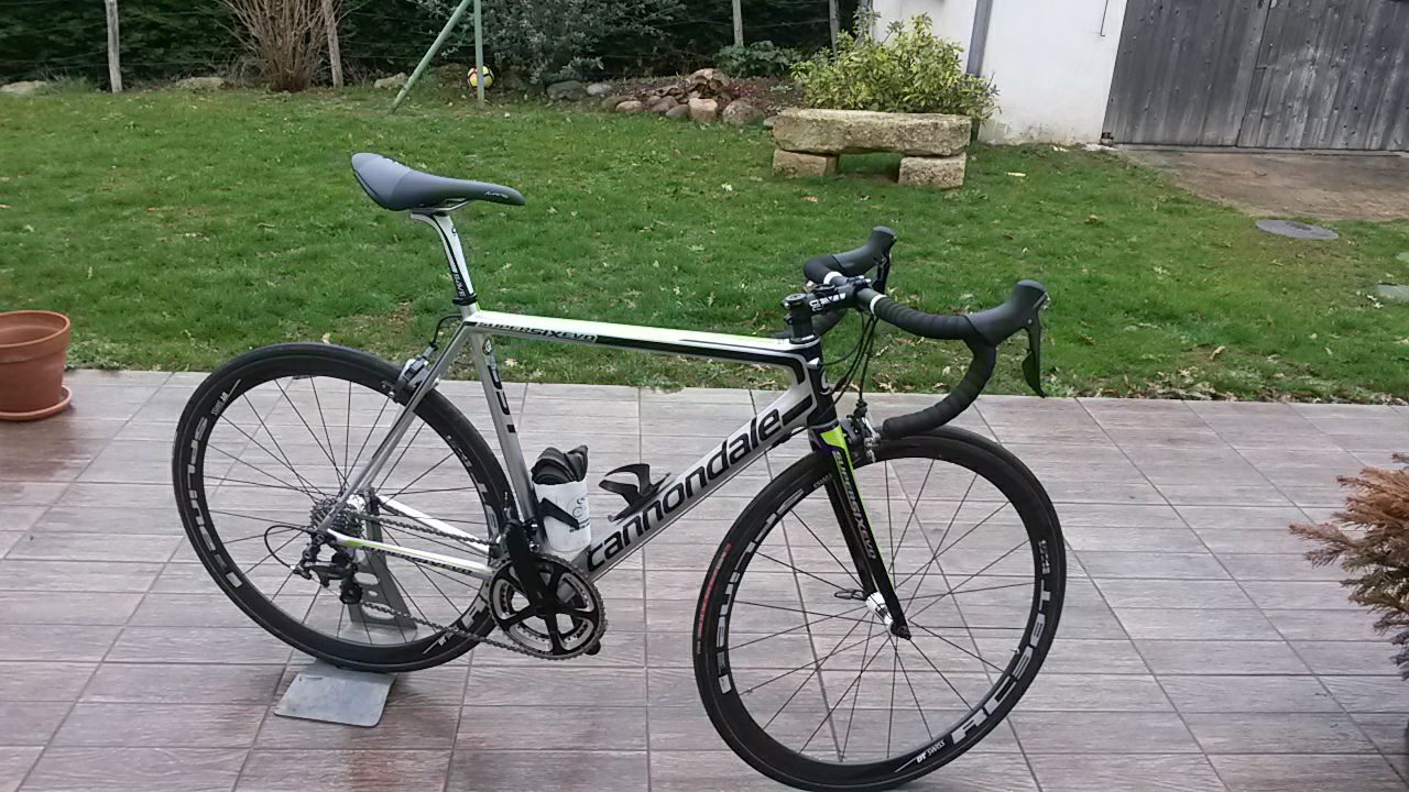

Bonjour à vous voici ma petite contribution pour mon supersix evo hm que j'ai monté en ultegra mécanique ( pas une grande réussite ce groupe 11v ) je regrette un peu mon di2 mais bon ne faisant plus de course je me dis que ça ira bien.
Seul petit bémol un petit cliquetis en pédalant je crois que c'est du bb30A dessus un petit conseil de boîtier Fiable? Actuellement c'est du fsa qui a très peu de km d'ailleurs sans doute les joies du bb30 :)

Messagede SNIPERPRO » Jeu 4 Mai 2017 20:53
Moi j'ai monter un Rotor,et j'ai toujours se petit clic :(

Messagede Julienbzh » Jeu 4 Mai 2017 21:21
vitus79 a écrit:Bonjour à vous voici ma petite contribution pour mon supersix evo hm que j'ai monté en ultegra mécanique ( pas une grande réussite ce groupe 11v ) je regrette un peu mon di2 mais bon ne faisant plus de course je me dis que ça ira bien.
Qu'as-tu à reprocher à ce groupe pour trouver que ça n'est pas une grande réussite ?

Messagede vitus79 » Jeu 4 Mai 2017 23:33
Un réglage un peu fastidieux je trouve, un croisement de chaîne qui frotte facilement sur derailleur avant enfin je viens d'un di2 c'est sans doute que j'ai pas fait mon deuil.
