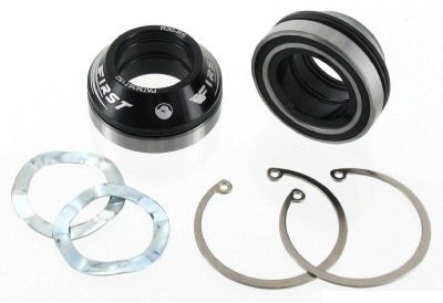

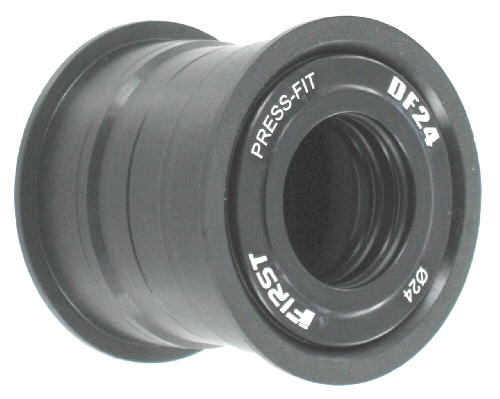

Messagede xadubo33 » Mar 22 Nov 2016 14:46
Il te suffit de monter un bdp PF30 24mm avec entretoises pour rattraper la largeur de boite de 68 à 86mm, si tu as l'ancien super six evo aucun problème, pour l'evo II PF30 et rondelles de calages en 24mm car la boite est asymétrique. Nous l'avons déjà réalisé au mag
Pour cannondale il est plus interressant de placer ses pédaliers.
celui ci avec rondelles de calages pour l'evo II et avec les adaptateurs ci dessous pour l'evo 1
