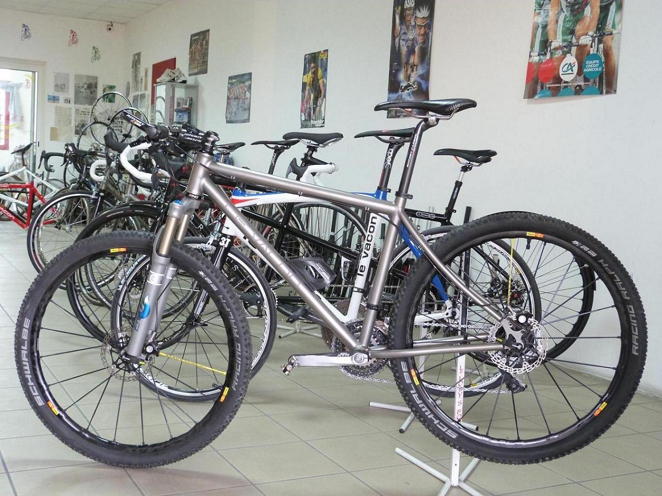

Les 2 cadres et la fourche sont à la maison 8-)
PapyTA a écrit:Fourche titane : 943gr (à priori, pivot non coupé, à confirmer)
Je confirme, et comme on a coupé un bon morceau, ça doit ramener la fourche aux alentours de 850 grammes. Ca, ça va plutôt pas mal.

Pour l'instant, les cadres sont prêts (Clear Protect installé, tunning du sabot de renvoi de cables sous le BdP, vis porte-bidons alu), les périphériques sont en place et réglés à mes cotes, les roues sont montées et "optimisées" (un peu de tunning pour le plaisir), les dérailleurs AR sont en place, les freins de l'Inox sont en place et réglés.
J'attaque la câblerie de l'Inox ce soir ;)

Le titane est en train de se terminer.
je n'aurais le CRL XD de l'Inox que dans 2 semaines et demi au mieux.
Et j'ai eu une belle frayeur qui a bien cramé ma journée aujourd'hui, un décalage complet du pédalier sur l'Inox. Je me suis dit que j'avais foiré mon étude mais, quand je me suis finalement dit que s'être foiré d'un millimètre, c'est possible, mais de plus de 3mm, c'est quand même surprenant, j'ai alors appelé Jean-Pierre. Et à nous deux, on a finit par comprendre d'où ça venait. J'ai effectué mon étude à partir de la ligne de chaine générée par une manivelle Hollowgram SI SL2 + étoile BOR double. Et dans ma tête, j'étais perduadé que la géométrie de cette étoile était la même que celle des étoiles Cannondale 3x9, que j'utilisais pour le montage de l'Inox. Or il y a une différence de l'ordre de 6mm entre ces deux étoiles. Le décalage vient de là. Donc je pars sur une étoile XX1 Leonardi (pour l'Inox) qui a la même ligne de chaine que l'étoile double BOR (pour le Ti).
PapyTA
Messages: 3081
Localisation: Angers
Re: vtt levacon
Messagede olfa02 » Lun 8 Fév 2016 20:52
tu t'en sors bien...
tu es un précurseur, avec son lot d'inconvénients :? c'est sur que l'arrivée des pédaliers Boost réglait le problème... mais bon le choix est encore un peu limité (seulement 2 au catalogue chez Shimano pour montage double)...
olfa02
Messages: 180
Inscription: Jeu 26 Déc 2013 14:09
Re: vtt levacon
Messagede PapyTA » Lun 8 Fév 2016 21:42
Oui, je m'en sors bien. Je me suis fait des cheveux blancs aujourd'hui :?
Montage terminé du titane. Avec étoile double BOR 64-104, la ligne de chaine est de 47,5mm, les sorties Gauche et Droite de l'axe Hollowgram sont équilibrées (donc les roulements et les caches poussières métalliques du boitier sont bien en appui sur les portées usinées de l'axe) et le décalage du Q-Factor est inférieur à 4mm. Donc tout comme prévu, ouf...
0 cale de réglage côté pédalier.
5mm seulement d'espacement côté opposé, comblés avec cale carbone + spacer Cannondale + rondelle ondulée (que j'ai finalement préféré aux joints toriques que je comptais initialement mettre).
Donc les roulements sont écartés au max. J'ai monté l'axe avec un outil spécial que j'ai fait usiner qui me permet d'emmancher l'axe dans les roulements progressivement par vissage et non à coups de maillets. Et j'ai bourré l'espacement entre roulements et cache-poussières de graisse hydrophobe. Donc si j'ai encore des emm... avec mes roulements, je jette l'éponge et je me mets au ping-pong.
