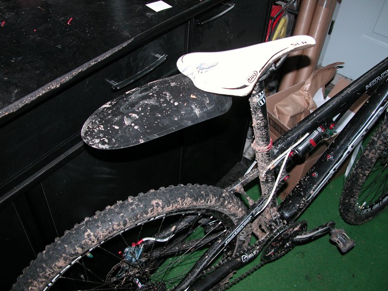

Messagede lorenzo19 » Ven 6 Nov 2009 20:09
derailleur4590 a écrit:
lorenzo19 a écrit:pendant qu'on est dans les garde boue!
voici ce que j'ai à l'ar!
mes potes appelle ça la queue de castor!
tres pratique pour le camel et le dos (et mes potes de sortie aussi!)
Peux tu m'indiquer si c'est un modèle fait maison ou du commerce ?
c'est un modèle du commerce que je ne retrouve plus aujourd'hui!
j'en avais acheter 3 à l'époque dans un go sport 4 euros pièce!!
ce qui est marque dessus 'singletrack solutions'
'smooth ideas for mountain bikes'
'us and foreign patent pending'
si quelqu'un trouve je suis preneur pour mon route également!

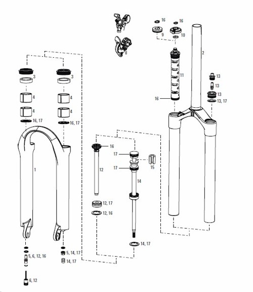

Messagede VTT64140 » Ven 6 Nov 2009 20:28
FloVTT-87 a écrit:
fornoxe a écrit:
Les sid ce mettent en 80 mm même si c'est une 100
J'avais un doute merci :wink:
Il me semble avoir entendu dire que les anciennes reba pouvait aussi en enlevant une pièce dedans ...
les nouvelles aussi, c'est une cale que tu enlève, la manipulation est simple :wink:

Messagede RyoHazuki » Ven 6 Nov 2009 20:30
VTT64140 a écrit:les nouvelles aussi, c'est une cale que tu enlève, la manipulation est simple :wink:
si la manip est si ,simple, tu devrais savoir alors qu'on rajoute une cale :wink:
RyoHazuki
Messages: 4828
Localisation: Pau
Messagede VTT64140 » Ven 6 Nov 2009 20:33
:oops: j'ai inversé, on enlève pour augmenter le débattement et on rajoute pour le réduire :?
Merci ryo de veiller sur mes bêtises :lol:

Messagede VTT64140 » Ven 6 Nov 2009 22:29
RyoHazuki a écrit:oui. Il va t'expliquer comment on fait :wink:
:lol:
http://www.thyzoon.fr/VTT/Reba/Vidange_Reba.html
Regarde le second lien tout est expliqué :wink:
La cale est la pièce 15 sur le schéma :P
