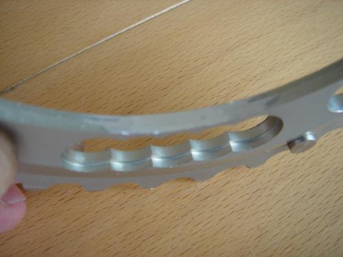

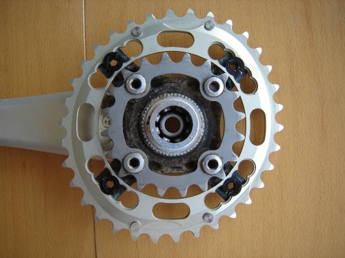

Montage:
Si ca a tant tardé, c'est qu'il a fallu jouer de la Dremel pour pouvoir monter le plateau sur mon pédalier XT. Le diamètre intérieur est en fait un peu trop faible.
Ce qui donne monté (hé, regardez, c'est des 180mm!) :

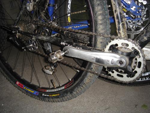

J'avais tout d'abord monté l'ensemble avec un tendeur Surly, et un petit test avec des accélérations dans la côté derrière chez moi semblait indiquer que tout fonctionnait.
Mais, ce matin, dès la première côté vraiment raide ou j'ai forcé, la chaîne a sauté à l'arrière :(
Je dois préciser que mon tendeur n'etait pas très tendu (car j'ai pas la bonne clef plate), et que cela se produirait moins avec plus de recouvrement en mettant la chaîne au dessus du galet (il faut alors changer le ressort)
Enfin bref, je m'etais méfié, et j'avais pris le tugnut, que j'ai monté:
Au montage, il y a une petite variation de tension dans la chaîne.
Test : ca tient impec !
En fait vu la forme de l'ellipse, la chaîne est tendue exactement au moment ou on force. Les moments ou elle est détendue correspondent au points morts, ou l'on passe moins de couple.
Sinon, pour l'intérêt du plateau, difficile de juger pour l'instant. En tout cas c'est hyper naturel, et je m'y suis fait des les premiers tours de roues. J'ai en effet l'impression que les points morts passent mieux. Pour les perfs, j'en saurai plus mercredi, apres la sortie singlespeed, où je pourrai échanger régulièrement de vélo pour me faire une idée avec une bonne base de comparaison...

Messagede GrandesRoues » Jeu 19 Juil 2007 12:26
Nouveau test hier, en vallée de Chevreuse.
J'ai finit avec la chaîne pas très tendue, mais RAS, ca a très fonctionné sur toute la sortie.
Je me suis très vite habitué au plateau. Que ca soit sur le plat, ou en danseuse.
En singlespeed, on sent particulièrement l'effet du plateau quand on force alors que le pédalier tourne lentement. Il est clair que l'on sent que les passages des points morts est facilité. En fait c'est assez marqué, au point que dans les côtes les plus difficiles, c'est parfois manivelle horizontale que l'on reste "coincé".
J'ai trouvé que le passage du plateau de 32 rond au plateau rotor de 34 ovale était raide, et que j'avais du mal a l'amener dans les côtes raides. Le changement de rapport ce sent bien ! Je me demande si je ne vais pas rajouter une dent à l'arrière.
