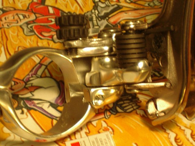

Messagede Bryce » Mer 31 Oct 2007 15:58
4g en plus sur la balance... mais ça évite de grosses modifs sur le cadre

Messagede Olibabe » Mer 31 Oct 2007 17:13
Tu peux détailler un peu?

Messagede Bryce » Mer 31 Oct 2007 17:32
l'idée est la même que pour les dérailleurs compatibles haut et bas : un pivot pour dévier la trajectoire du câble
je me suis servie de l'axe creux d'un pivot (que j'ai taraudé M4 ) pour fixer une patte en Alu sur laquelle une petite poulie maison est vissé
that's all

Messagede Bryce » Mer 31 Oct 2007 19:48
globalbiker2 a écrit:sympa la modif, c'est simple à faire?
oui assez... il te faut juste un taraud M4, 2vis, 2 foret (3,2 et 4mm), un cylindre en plastic (pour la poulie), 1 scie à métaux et un petit bout d'aluminium

Messagede globalbiker2 » Mer 31 Oct 2007 19:53
tu ne surais pas faire une photo avec le derailleur dressé, histoire de voir tout comme il faut?

Messagede Bryce » Mer 31 Oct 2007 20:00
globalbiker2 a écrit:tu ne surais pas faire une photo avec le derailleur dressé, histoire de voir tout comme il faut?
dressé ! vertical ou monté sur un VTT ?
Bryce
Messages: 692
Inscription: Mer 20 Avr 2005 17:24
Messagede globalbiker2 » Mer 31 Oct 2007 20:01
vertical, histoire qu'on voit ta modif et la vis de serrage du cable

Messagede Bryce » Mer 31 Oct 2007 20:07

Messagede globalbiker2 » Mer 31 Oct 2007 20:16
c deja mieux, mais pour faire pareil, pas facile...

Messagede Bryce » Mar 6 Nov 2007 16:38
tu peux utiliser un dérailleur à braser, la modif y est fesable...
il sufira de placer le pivot au bon endroit, c'est à dire sur la trajectoire du câble (virtuel) venant du bas
