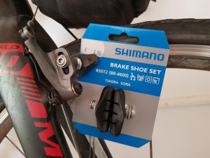

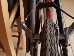

Messagede Jean Thevenet » Jeu 17 Aoû 2023 06:03
il faut ça
ça même..
freins vue générale
ces freins se sont montrés plus efficaces avec une jante largueur 21 (je ne monte que du 32mm marathon+ désormais), je pense que c'est le métal qui est différent (roues bontrager paradigm, avant roues shimano durace) et que le bras de levier est de plus mieux optimisé pour jante large.
Cette efficacité est surprenante, et après plus de 60km de dénivelé cumulé essentiellement en freinage que sur du 10% tout en virage, cette qualité de freinage reste bonne (jante "rodée"), je ne vois qu'à peine de différence avec les freins à disque et c'est surtout totalement silencieux.
