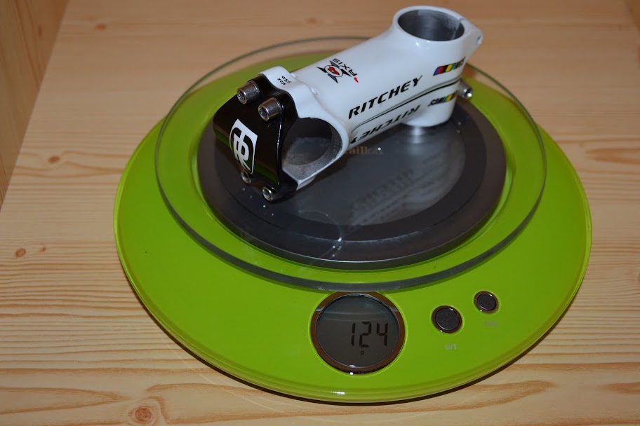

Ce matin, j'ai coupé le pivot de fourche, mis l'expandeur...
La recoupe du pivot :
La butée de gaine avant (fabrication maison) ;)
Le vélo avec quelques pièces : 5,5 kg pour l'instant. (les boyaux sont des boyaux crevés que je me servais plus, ils sont là juste pour ne pas abîmer la jante)
Avec une TDS blanche Ritchey, plus lourd mais vachement plus beau (le choix se feras en fonction du poids final) :
La butée de gaine montée :
Flo-cycling-87

Messagede avan87 » Dim 21 Aoû 2011 21:28
pas mal ton système.... :D faut le faire breveter
avan87
Messages: 631
Inscription: Dim 15 Nov 2009 18:16
Localisation: Limoges
Re: Mon Xrace - (Objectif : Sub 7.2 kg)
Messagede Flo-cycling-87 » Dim 21 Aoû 2011 21:41
Pas mal, mais un peu déçu du poids quand même c'est assez lourd... :(
Tu veux qu'on lance une fabrication et les faire revendre par Xrace ? :D

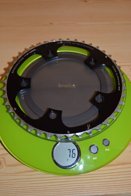

Messagede Flo-cycling-87 » Sam 27 Aoû 2011 20:44
De nouvelles pièces sont arrivées ce matin, elles ont a peu près toutes étaient montés, mais la grosse déception vient du plateau Rotor Qring en 40 dents, il ne peut pas se monter sur mon pédalier Sram Red, car il ne passe pas au niveau de la manivelle ( il est trop épais ), du coup j'ai mis mon Spécialité TA en 42 dents.
Le dérailleur avant Sram Red :
Le dérailleur arrière Sram Red :
La chaine KMC Silver (108 maillons + attache rapide) :
Les pédales Crank Egg Beater 1 :? :
Le plateau extérieur Spécialité TA Zéphir (42 dents) :
Le protège base Lizard Skins :
Pas mal de nouvelles pièces de montées :
J'ai enlevé le réglage de la butée de gaine avant :
Le poids pour l'instant est de : 6.3 kg, il reste a peine plus de 700g de pièces à mettre, donc le sub 7.2 devrait être atteint.
Flo-cycling-87
