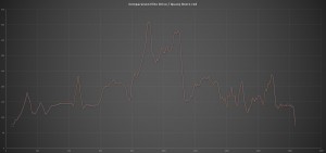

Cela fait maintenant une quinzaine que j'ai reçu mon nouveau bike avec son capteur de puissance Quarq Dzero Red. Depuis début décembre, j'ai un Elite Drivo comme Home Trainer. J'ai voulu comparer mes deux outils de mesure en toute simplicité.
N'étant pas un expert dans le domaine de la comparaison des outils, ma méthode n'est certainement pas la bonne. Mais bon, je me lance.
Test sur une sortie HT de 30 minutes avec l'application Zwift connecté à mon Drivo et mon Garmin Edge 520 connecté à mon Quarq Dzero.
Importation des données dans Golden Cheetah puis extraction des données de puissance sur Excel pour faire les courbes.
Sur le premier graphique, données brutes
Sur le deuxième graphique, chaque point des courbes correspond à la moyenne des 30 mesures (1 mesure par seconde) précédentes de façon à lisser la courbe
Sur le troisième graphique, la différence en pourcentage entre le Dzero et le Drivo à partir des données du deuxième graphique. Une valeur positive indique que la puissance relevée par le Dzero est plus élevée que celle du Drivo.
Elite Drivo courbe en Bleue et mon Quarq Dzero Red courbe en orange.
Cela reste correct comme différence. Les valeurs mesurées pendant tout l'hiver par mon drive sont exploitables d'autant que mon niveau évoluera au cours de la saison autour de cette marge d'erreur, à moins d'une énorme surprise positive avec un bond énorme de puissance mais il ne faut pas rêver.
Pour les puristes, cela sera peut être trop important. Quoi qu'il en soit, je vais faire mes entrainement avec le même capteur.

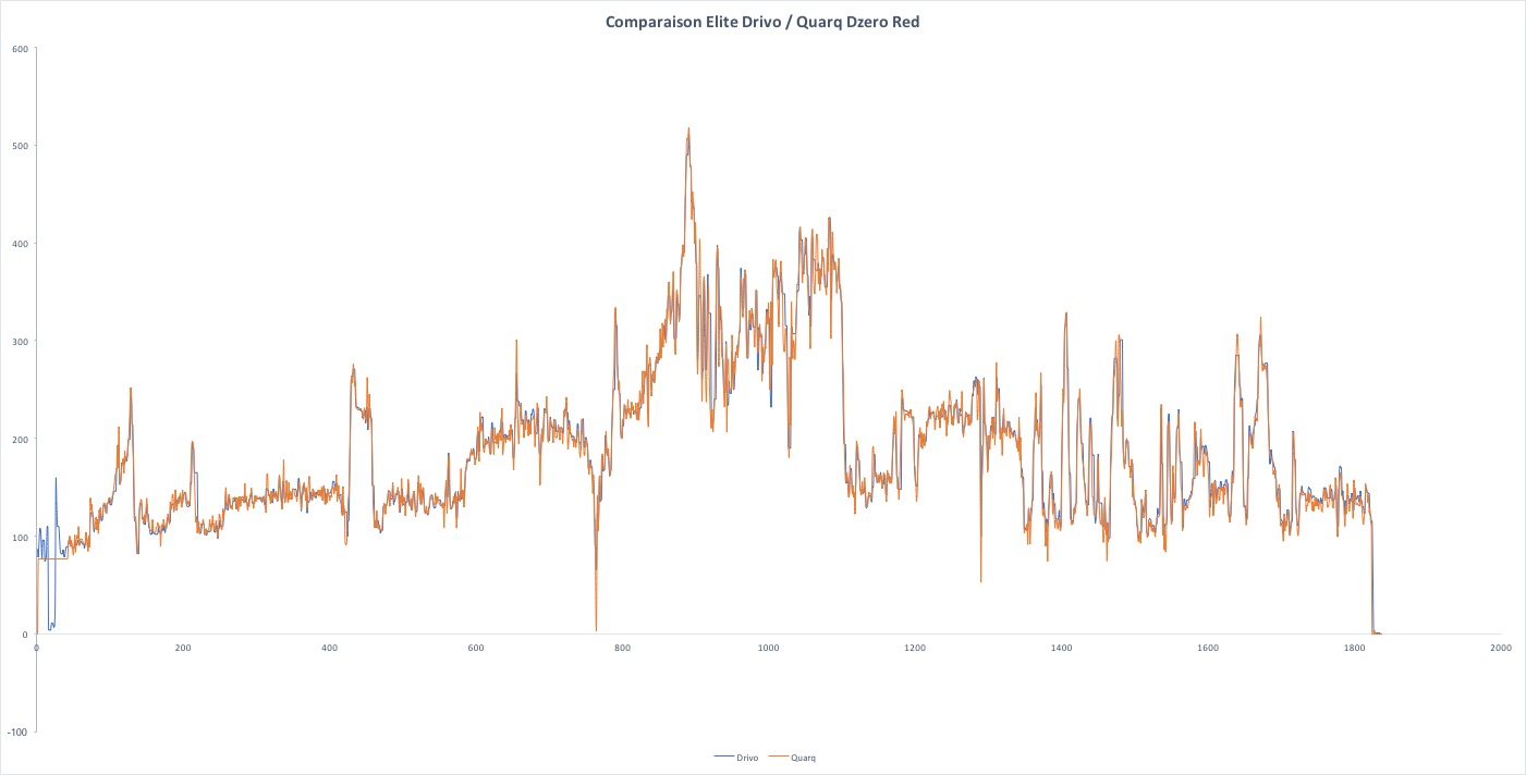

Messagede konalbt » Lun 10 Avr 2017 14:17
Comparaison brute

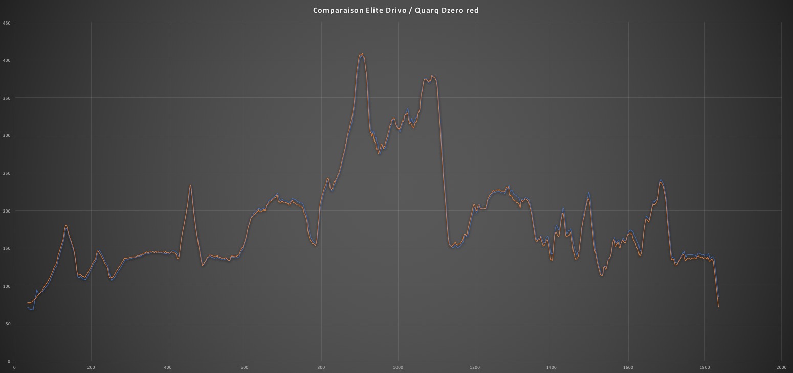

Comparaison "lissée"

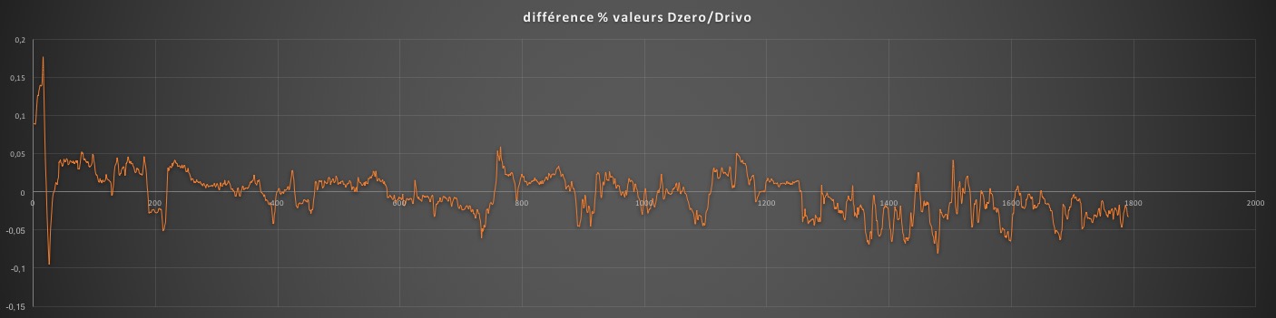

Messagede konalbt » Lun 10 Avr 2017 14:18
Différence Dzero / Drivo en pourcentage

Re: Puissance, une nouvelle ère??
Messagede konalbt » Lun 10 Avr 2017 14:20
A noter que la tendance s'inverse les valeurs du Dzero sont supérieures au début puis inférieures à partir de la moitié du ride.
Je précise que c'était un Ride sans prétention. Juste pour voir.

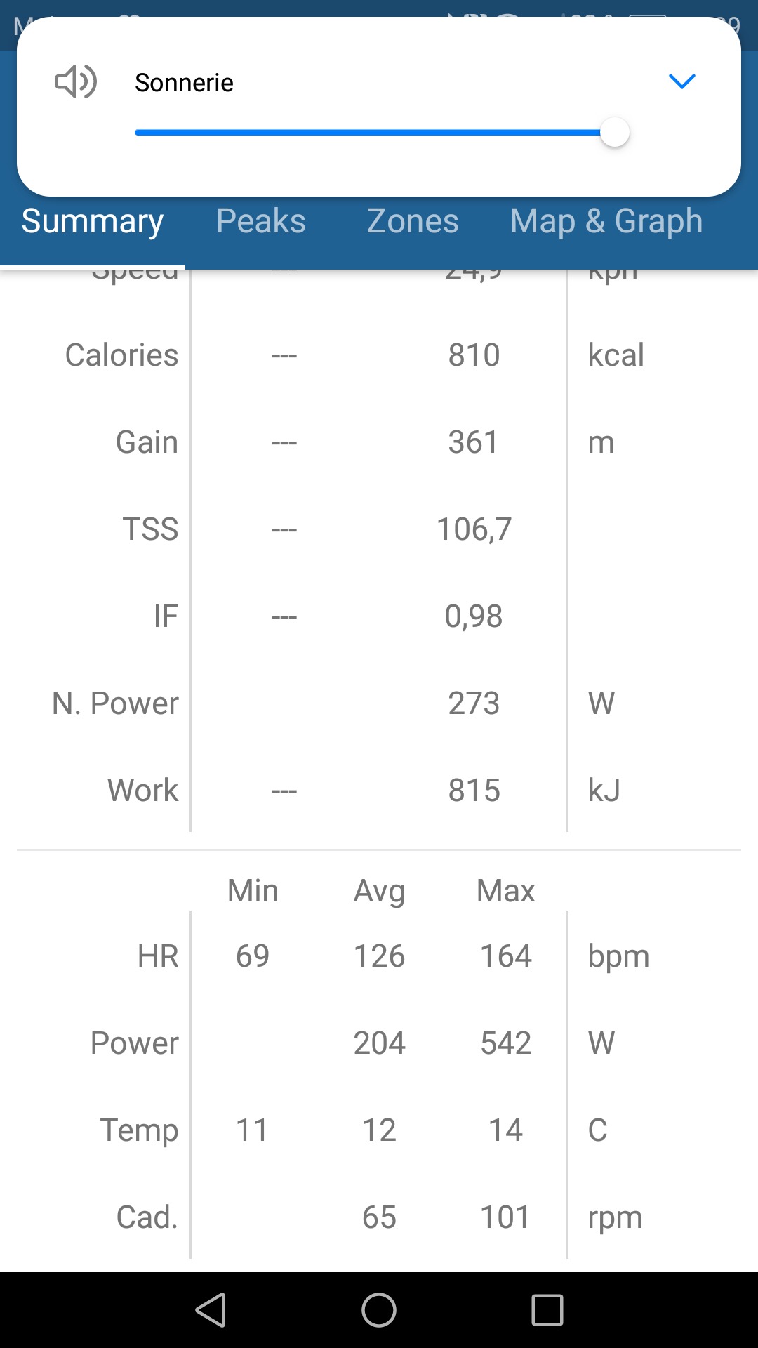

Messagede fredstep » Sam 5 Aoû 2017 08:59
petit retour sur mon quarq eagle ,
après 4 sorties , 3 entrainements ,1 balade avec des 10'/10' , tempo/recup ,
je pense qu'il a un gros soucis de mesure ,
trop optimiste :mrgreen: ,
soit je suis devenu une bête de course , ou alors il surestime grandement .
ici entrainement en force ,
l'un avec mon capteur route ,
l'autre avec le quarq ,
vraiment beaucoup trop optimiste , rien ne correspond meme pas un peu mis a part en recup ,
a +/- 220w il commence a surestimé la puissance ...
j'ai lu que le slope peut etre faussé , qq un a des infos la dessus ?
comment le régler ?
deja fait la manip dite sur le site ( enlever la pile , faire contact .....)
d'où tout est faussé , if ,tss , ...pas de chance , j'en avait besoin pour mes derniers objectifs marathons :(

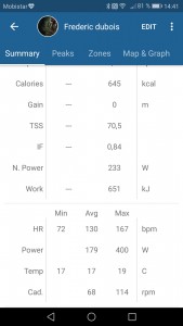

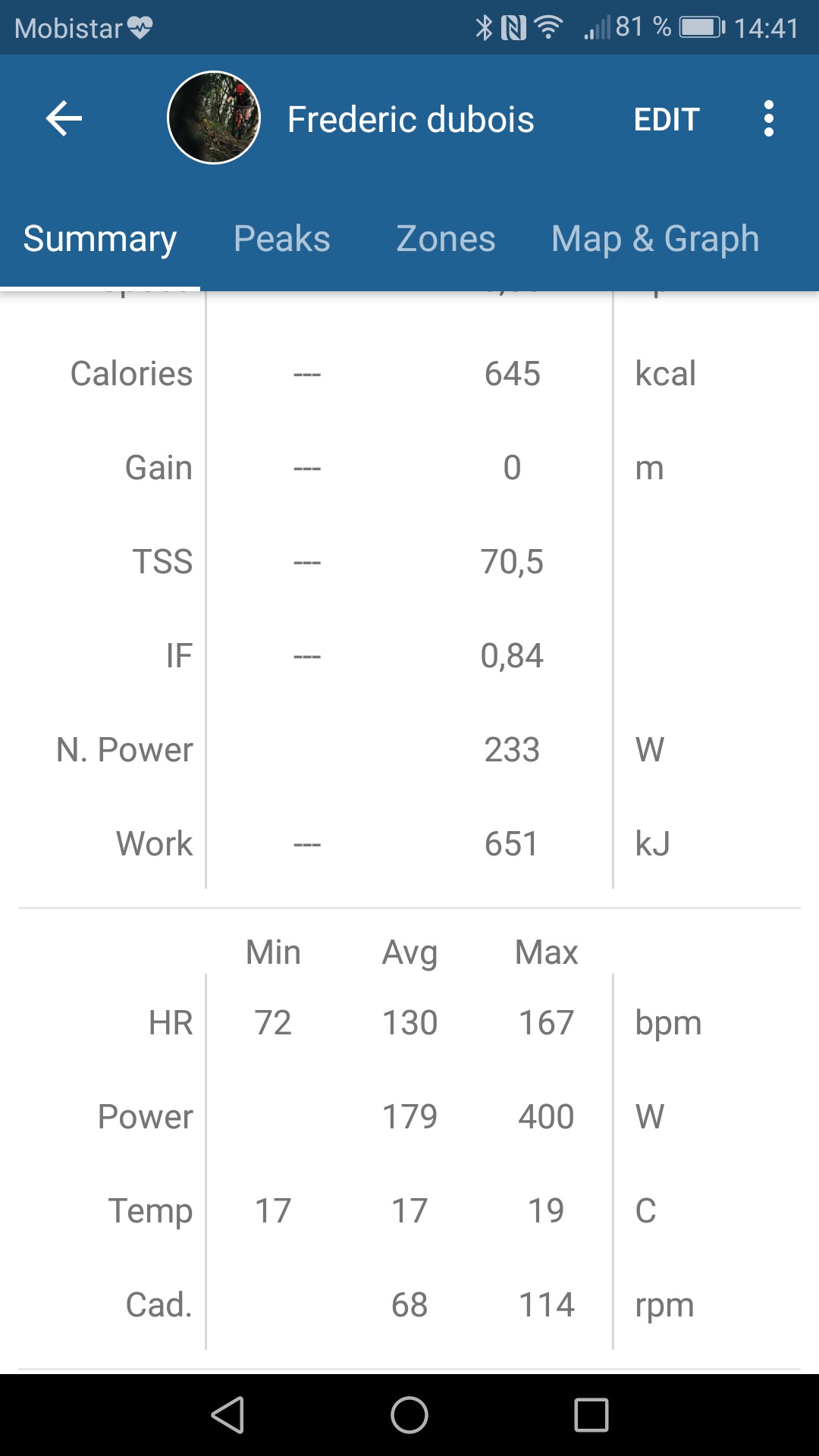

Messagede fredstep » Dim 13 Aoû 2017 16:36
ici , c'est deux exercices similaire réalisés avec deux capteurs différents ,
je suis en pma a 360w /185 pm +/-
la difference de l'if par exemple est flagrante ,
aujourdhui sur 75 km de vtt j'ai dépassé la valeur if 1.08 +/- en ,n'allant quasiment pas dans le rouge en Pm ,
cela reste étonnant ,
j'aurais augmenté toutes mes valeurs de 1 a 10' par zone .... :roll:
