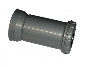

J'envisage dans quelques mois de remplacer mon pedalier THM Clavicula par un QUARQ DZero BB30, actuellement mon Clavicula est monté sur un cadre Cervélo R5 avec ce type de boitier ci-dessous, je suppose qu'il faut que je change de model, quel type de boitier me faudra t'il ? Merci

Messagede Doc holliday » Ven 22 Nov 2019 08:26
Regarde ici :https://quarq.zendesk.com/hc/en-us/articles/115004288393-Quarq-DZero-Carbon-BBright-Installation
Doc holliday
Messages: 4138
Localisation: 77
Re: Puissance, une nouvelle ère??
Messagede webjo » Ven 22 Nov 2019 09:48
Doc holliday a écrit:Regarde ici :https://quarq.zendesk.com/hc/en-us/articles/115004288393-Quarq-DZero-Carbon-BBright-Installation
Merci Doc ;)
