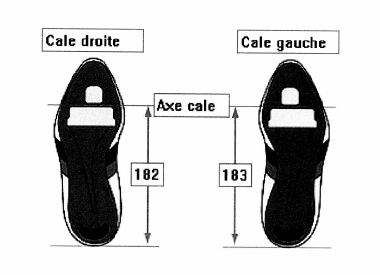

Maintenant voyons ce que donnent les résultats pour la position triathlon: (les chiffres ne sont donnés qu’à titre d’exemple puisque ce sont les miens et qu’ils varient en fonction de chaque individu).
Le réglage des cales est assez similaire même s’il y a 2 philosophies. Certains prennent l’axe du gros orteil comme référence alors que d’autres se basent sur le 3ème orteil plus centré au milieu du pied. L’écart est minime et sur les 3 études qui me concernent la différence est de 1 à 2 mm.
Pour la hauteur de selle il y a un écart significatif de 7 mm entre le plus bas (Bio Racer) et le plus haut (Mecacote).

Messagede MIMI 25 » Ven 25 Sep 2009 13:20
En ce qui concerne ton porteur du maillot vert,il a une différence de 3 mm en fonction de son poids surla selle :!: il prend 20 kilos :roll:
Penses-tu sincèrement que 3 mm soient significatifs pour un réajustage :?:

Messagede mecacote » Ven 25 Sep 2009 13:32
MIMI 25 a écrit:En ce qui concerne ton porteur du maillot vert,il a une différence de 3 mm en fonction de son poids surla selle :!: il prend 20 kilos :roll:
C'est le cycliste qui " ressent " un changement et donc on controle et on corrige ..S'il ne sentait rine il ne vinedrait pas ?
:wink:

Tu sais VB je connais très bien le monde du sport professionnel et certains s'écoutent un peu et essayent de mettre leurs "méformes"ou autre petits bobos sur des "détails" ou la faute d'un autre pour se dédouaner un peu et/ou se disculper...d'où la présence de gourous dans le milieu du sport :wink:
MIMI 25

Re: ETUDE POSTURALE
Messagede mecacote » Ven 25 Sep 2009 15:27
MIMI 25 a écrit:
:wink:
VB
Sauf que dans le cas présente l'ecart de mesure ( toise pneumatique ) montre une valeur d'EJ différente de ce qui etait quelques mois et quelques kilos avant...
Mais il est vrais que les coureurs " s'ecoutent " et que parfois il faut leur faire une petite préparation mentale pour les remettre ..

Messagede Erikerac » Ven 20 Nov 2009 09:58
Sur mon EP on m'a donné une position précise de réglage des cales.
Par contre, on explique pas comment le faire et d'où part la mesure, c'est con :evil:
Comment faites-vous ?

Messagede rickyfirst » Ven 20 Nov 2009 11:17
C'est la côte d'engagement. Je suppose que tu avais donné la marque et le type de tes chaussures ?
Messagede Erikerac » Ven 20 Nov 2009 11:41
rickyfirst a écrit:C'est la côte d'engagement. Je suppose que tu avais donné la marque et le type de tes chaussures ?
Oui, Sidi Energy HT. Mais ça ne me dit pas comment je dois le mesurer.
Et à priori par rapport au positionnement des trous sur la semelle, ça ne passe pas, je n'arrive pas à reculer assez.

Messagede mecacote » Ven 20 Nov 2009 17:20
C'est l'axe de la cale ( donc de la pedale ) qui est mentionne ;
Si on suit le schema tu mets la chaussure verticale en appui sur le talon et tu traces un trait a 182 et 183 suivant le pied .
Ensuite tu mets l'axe de la cale( chaussures ) en face du trait

Messagede lpikachu58 » Ven 20 Nov 2009 17:26
mecacote a écrit:
Vb
Attention il y a un chouillat a rajouter (adapter) en fonction de l'épaisseur du talon
