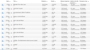

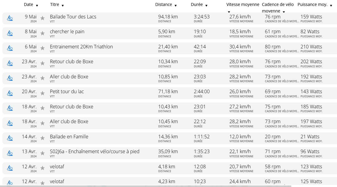

je ne sais pas si ça peu t'aider dans ce que tu recherches, j'utilise des compass "rat-trap pass" 26" 2.3 extra light ou (René Herse) en 26", c'est léger et confortable car basse pression, je roule avec des tubes Tubulito-S, mais l'ideal etant le latex, ou en tubeless.
Concernant les perf de ce pneu sur l'asphalte, je suis certainement plus en forme sur cette année, mais je suis satisfait de ma vitesse moyenne, je ne pense pas aller beaucoup plus vite sur un VTT 26".
Mon vtt 26"fait 8,2Kg sans accessoires et 8,6Kg complet (bidon, compteur, éclairages avant/arriere..) et je gonfle à 2,2 bars devant et 2.1 à l’arrière.
