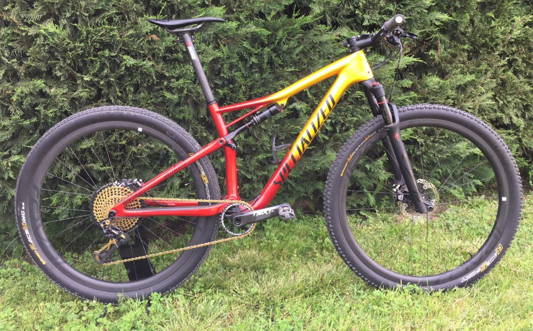

Messagede gazzzzz » Jeu 8 Mar 2018 10:18
VP a écrit:
Ploc a écrit:si tu peux faire reprendre les Roval carbone pour 600€, ya pas photo.
Je pense que c'est illusoire. 300-400€ serait plus juste
J'ai fais reprendre les miennes 500€ à l'achat de mon Expert.
gazzzzz
Messages: 55
Inscription: Dim 14 Fév 2010 21:50
Re: specialized EPIC 2018
Messagede gazzzzz » Jeu 8 Mar 2018 10:19
Le mien est prêt, je vais le chercher Vendredi !!!

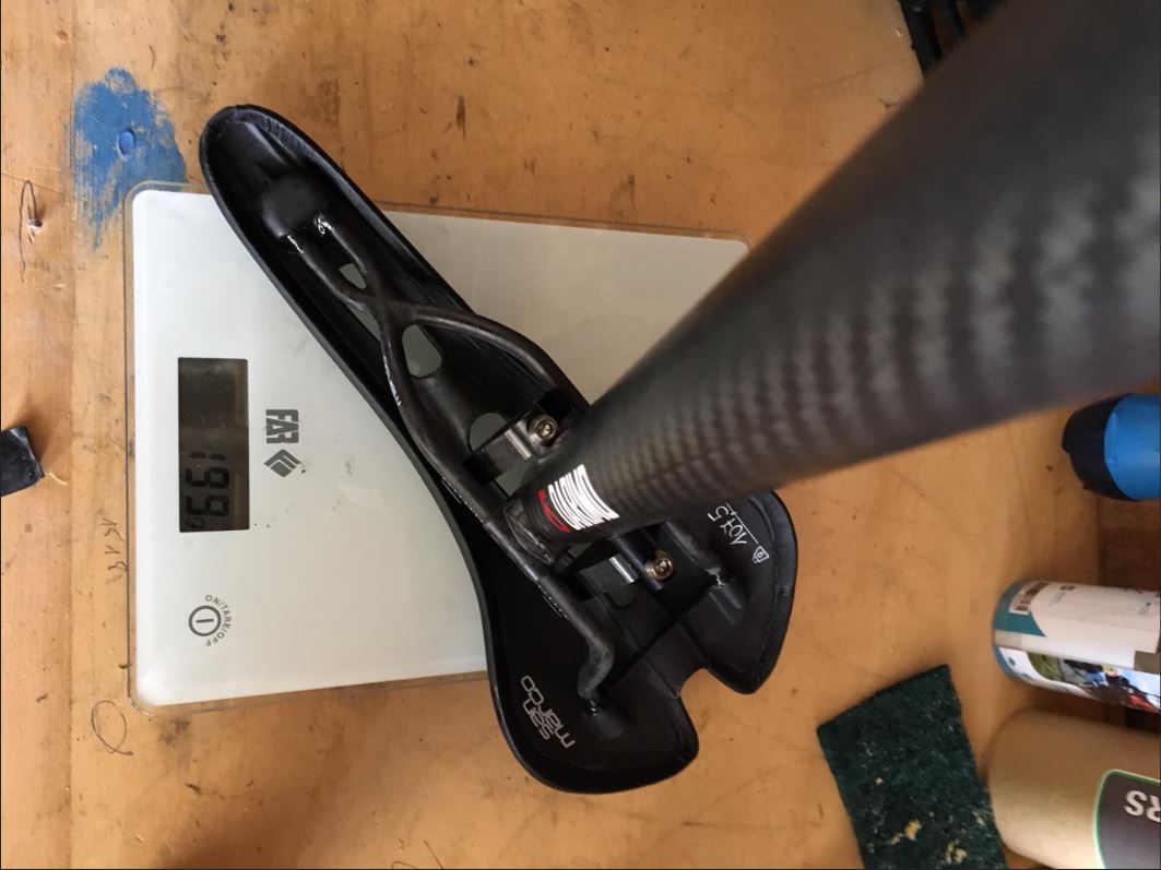

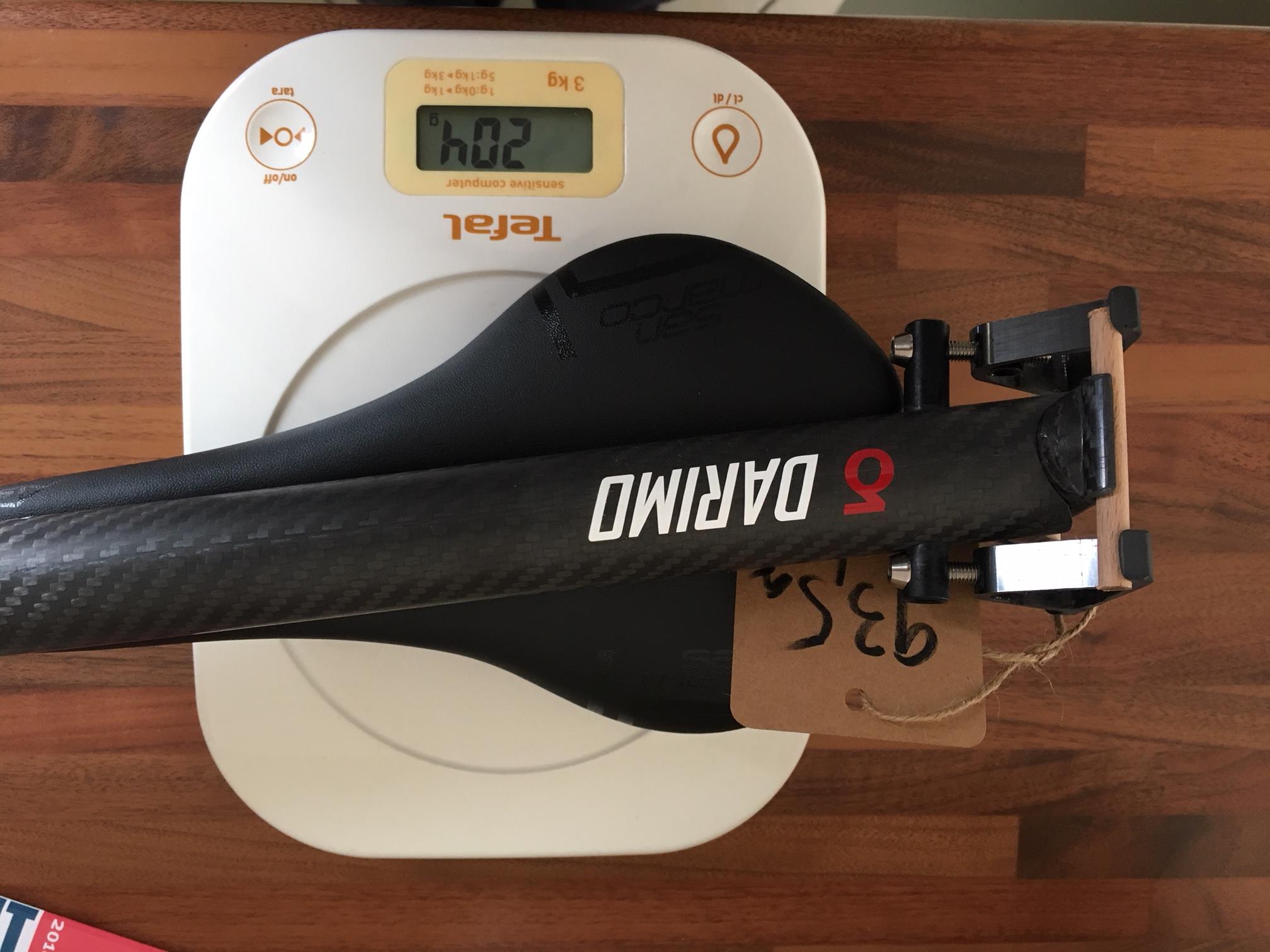

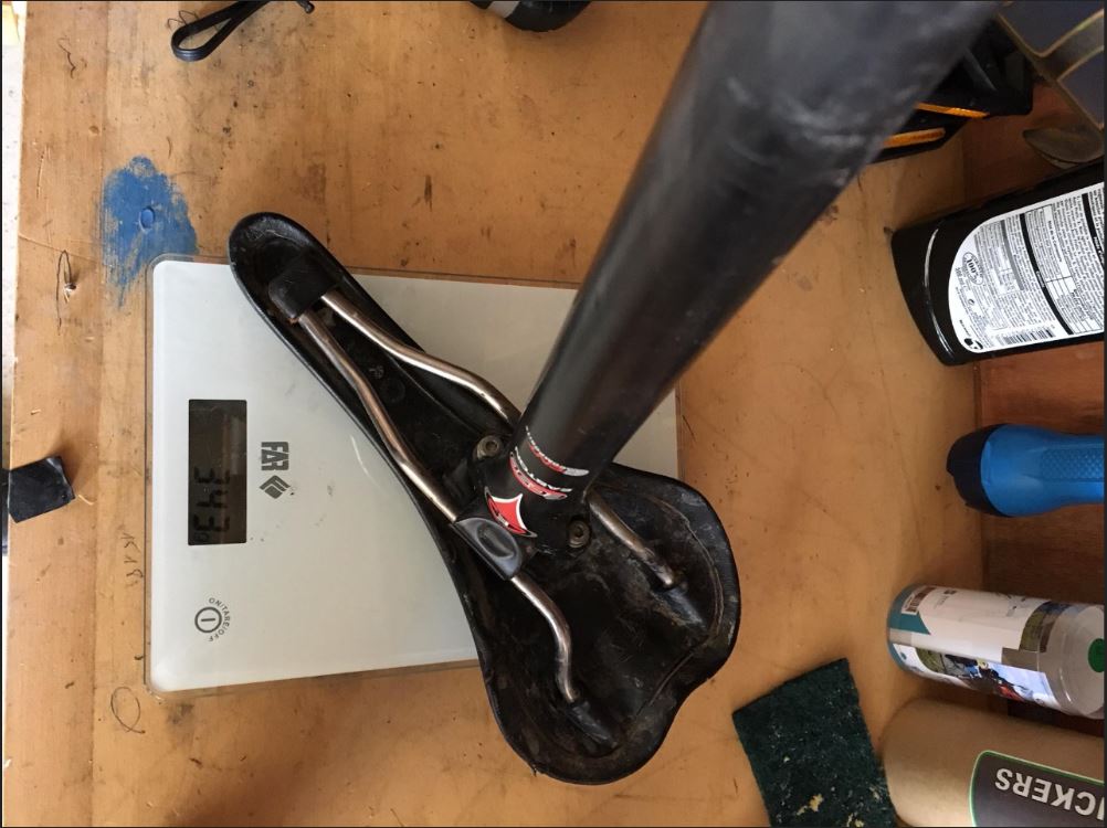

Messagede VP » Lun 30 Avr 2018 16:47
Petite upgrade de l'épic, ya plus qu'à monter! :)
Tds Darimo 30.9x400
Selle San Marco Aspide superleggera
Edit: Ajout des photos Darimo
Peut être plus tard!

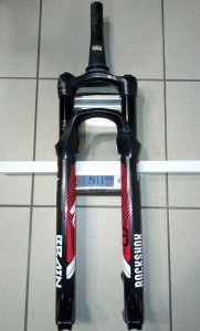

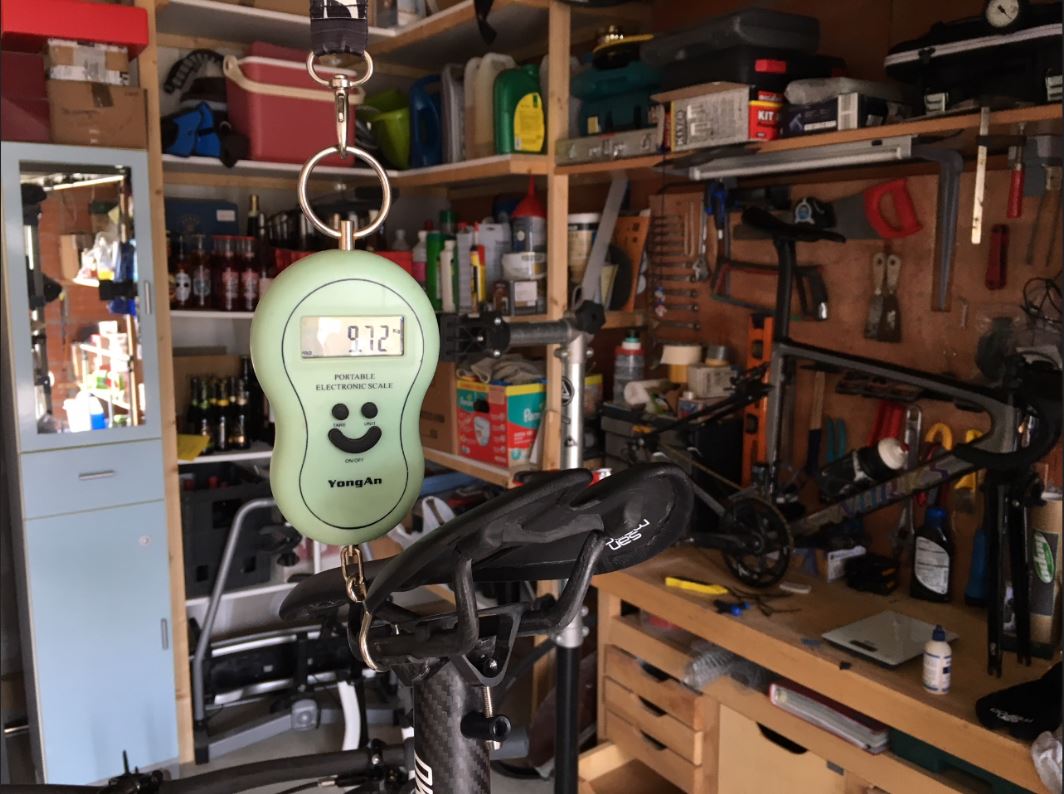

Messagede VP » Lun 7 Mai 2018 17:48
Fin de l'optimisation de mon épic, la boucle est bouclée.
Le voici en version définitive, il n'y a plus qu'à prendre du plaisir!
- Cadre Specialized Epic Expert
- Fourche Rock Shox SID brain
- Tige de selle Darimo T1
- Pédalier RF Next SL G4
- Shifter XX1 Eagle gold
- Cassette XX1 Eagle gold
- Chaine XX1 Eagle gold
- Freins Hope Race
- Disques Hope 160/160 visserie Ti
- Roues Roval SL
- Pneu avant Conti MK2 Racespot
- Pneu arrière Conti RK Racesport
- Cintre Tune Carbone
- Grips ESI
- Potence Spé visserie Ti
- Selle San Marco Aspide Superleggera
- Boitier de pédalier RaceFace BSA30
- Porte-bidon Tune
- Pédales Look Quartz carbone
- Support GPS K-Edge

Messagede forumeurdu14 » Mer 26 Déc 2018 17:59
VP a écrit:La reba est au même poids que la SID Brain.
Ca m'étonnerais beaucoup qu'une Reba soit à 1471 grs. :roll:
