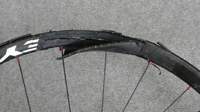

J'aieu un gros souci avec ma jante carbone 29 pouces.
J'avais regulierement des ecrous de rayons qui cassaient.
Je changeai donc ces ecrous au fur et a mesure que cela arrivait(.3 ou 4 fois)
En y regardant de plus pres ces ecrous en aluminium semblaient un peu oxydés.
J'ai donc décidé de remplacer tous les ecrous de rayons ainsi que certain rayons que j'ai un peu abîmé au demontage (un peu grippé dans l écrou)
J'ai donc repris tout le montage de laroue : commencer par le centrage l alignement avec le moyeu, les sauts puis le voile.
Concernant la tension j'ai bien utiliser le tensiomètre et utiliser l'abaque concernant les tensions en fonction du materiau des rayons ainsi que leur diamètre.
Au moment de la mise sous pression du pneu : environ 4 bars pour la mise en place du pneu , la jante m'a exposé a la figure!
Elle s'est literalement dechiree!
Avez vous une quelquonque explication?

Messagede Klarf » Mar 1 Nov 2016 09:19
quel est la marque/modèle de ta jante ?
Quel tension as tu appliqué (avec quel tensiomètre, et avec ou sans pneu ?)
Sinon, 4 bars pour clipsé un pneu sur une jante carbone, c'est beaucoup trop.

Messagede Chart » Mar 1 Nov 2016 13:58
Jantes reynolds montees sur un scalpel carbone de 2013
La tension appliquee est de 90 kg cote cassettes et 60 cote opposé. .. avec un park tool TM-1
Si je n appliquais pas cette difference de tension je n avais pas un bon alignement avec le moyeu.

Messagede Klarf » Mar 1 Nov 2016 14:53
C'est quoi comme rayons et qu'as tu lu sur le tensio ?
Normalement la jante supporte plus en tension.

Messagede Chart » Mar 1 Nov 2016 15:09
Les rayons on un diametre de 1.8mm en acier
La tension lue est entre 20 et 23 cote cassette et environ 15 cote opposé

Messagede taupe » Mer 2 Nov 2016 14:15
Klarf a écrit:Sinon, 4 bars pour clipsé un pneu sur une jante carbone, c'est beaucoup trop.
oui c'est beaucoup trop, c'est la raison de la casse à mon avis.

Messagede Chart » Mer 2 Nov 2016 18:53
Chart
Messages: 6
Inscription: Mar 1 Nov 2016 07:54
Re: Roues carbones
Messagede Chart » Mer 2 Nov 2016 18:59
Ca a ete asser impressionant au niveau detonation!
Je suis quand meme surpris 4 bars ca ne me semblait pas excessif au point d exploser !
Mais le carbone n est pas un materiau que je maîtrise.
Chart
Messages: 6
Re: Roues carbones
Messagede taupe » Jeu 3 Nov 2016 10:23
Le problème n'est pas propre au carbone, tu peux très bien déglinguer une jante alu dans les mêmes circonstances et à la même pression.

Messagede Marcassin » Jeu 3 Nov 2016 11:01
Chart a écrit:Bonjour,
Pour ton problème de casse d'écrou à répétition c'est assez simple en fait. C'est un problème lié au couple jante en carbone/scotch tubeless/préventif. Comment on le règle? En utilisant des rondelles en laiton entre l'écrou et jante.
Je ne compte plus toutes les Enve vtt qu'on a remonté pour ça au travail il y a 1 an, 1 an et demi de cela. Le problème sur les Enve est le même, voir pire car les écrous sont inversés donc encore plus oxydés que s'il étaient à l'extérieur. La solution des rondelles en laiton ne pouvant fonctionner avec des écrous internes et inversés, Enve est passé aux écrous en laitons.
Au passage, 4 bars pour la mise en place du pneu ça me semble beaucoup. Depuis quelques temps je suis passé au savon ou patte de montage à pneus. Ton pneu se serait mis en place avec bien moins de pression. L'utilisation d'eau savonneuse c'est pas très efficace.

Messagede Chart » Jeu 3 Nov 2016 21:28
Merci pour vos réponses...
Je serais un peu plus prudent a la mise sous pression de mes future jantes....
Concernant les oxydations d écrous, il y a aussi le fait que l intérieur de la jante qui reçois les écrous peut prendre de k humidité voir carrément de l eau et stagner..
Il suffit de légèrement blesser l écrou a la mise en place et l' anodisation est ébréchée et alors l alu se pique..
Bon en tout cas ca na va me ramener la roue! :?
Chart

Messagede Klarf » Ven 4 Nov 2016 08:08
C'est le couple d'oxydo-réduction que fait le carbone avec l'alu qui produit cette oxydation. Sur une jante alu cela ne pose pas de soucis, malgré l'humidité.
Enve est passé sur des écrous laitons depuis plusieurs années maintenant. On peut utiliser de la graisse au cuivre au montage (je ne sais pas si c'est très durable), des rondelles ou des écrous autre que alu pour éviter ce soucis.
C'est très courant sur les roues roval carbone ce problème...

Messagede taupe » Sam 5 Nov 2016 18:00
je ne comprends pas comment des rondelles en cuivre ou laiton ou de la graisse au cuivre peuvent diminuer le phénomène de corrosion galvanique alors qu'elles conduisent l'électricité. Si on voulait supprimer le phénomène il faudrait en théorie isoler les deux matériaux l'un de l'autre non? Donc avec une rondelle en matière plastique ou alors une anodisation oxalique sur l'écrou plutôt.
http://topwheels.fr
taupe
Messages: 3470
Re: Roues carbones
Messagede Marcassin » Sam 5 Nov 2016 18:43
taupe a écrit:je ne comprends pas comment des rondelles en cuivre ou laiton ou de la graisse au cuivre peuvent diminuer le phénomène de corrosion galvanique alors qu'elles conduisent l'électricité. Si on voulait supprimer le phénomène il faudrait en théorie isoler les deux matériaux l'un de l'autre non? Donc avec une rondelle en matière plastique ou alors une anodisation oxalique sur l'écrou plutôt.
Et pourtant ... plus un seul cas d'écrou oxydé sur les roues Enve depuis que c'est en laiton. Ou depuis qu'on a refait les roues avec des écrous en laitons. On a fait ça sur une bonne vingtaine de paire de roues sur une centaine de paire d'Enve vtt. Après une certaine date on ne recevait plus que des roues Enve vtt avec écrous polyax interne laiton.

Messagede taupe » Dim 6 Nov 2016 17:58
je me suis mal exprimé @marcassin, je parlais d'écrous alu, ce sont eux qui s'oxydent; avec les écrous laitons la différence de potentiel avec la fibre de carbone ne pose pas de problème.

Messagede Marcassin » Dim 6 Nov 2016 19:02
taupe a écrit:je me suis mal exprimé @marcassin, je parlais d'écrous alu, ce sont eux qui s'oxydent; avec les écrous laitons la différence de potentiel avec la fibre de carbone ne pose pas de problème.
Je vois. Je dois dire que j'ai utilisé la solution de la rondelle laiton d'après les recommandations d'une grande marque de roues dont les écrous sont à l'extérieur. Pas eu de problème depuis, mais je fais toujours tremper mes écrous dans de l'huile de lin avant montage. Et j'en badigeonne au coton tige autour du trou sur la jante.
