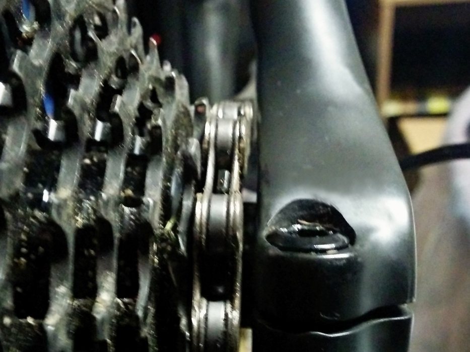

Messagede teamdindon » Ven 20 Mai 2016 06:44
Tonio2009 a écrit:Je suis d'accord pour la ligne de chaîne différente selon le pédalier mais la cassette décalée, je suis pas sûr du tout, je possède une paire de roues xD et une Shimano et tout fonctionne parfaitement.
Mais bon, je vous fait confiance car je n'ai pas mesuré au mm donc ma remarque n'a pas de valeur.
C'est flagrant sur un cadre qui n'a pas beaucoup de dégagement au niveau des haubans : en Sram, la chaîne lime le hauban lorsqu'elle est sur le petit pignon, en Shimano ça passe.
A noter que Sram ne communique pas du tout sur la valeur de dégagement à prévoir dans ses docs techniques. Du coup sur les cadres un peu anciens (pré-2014), on peut parfois avoir des surprises.

Messagede teamdindon » Ven 20 Mai 2016 13:36
Illustration avec une cassette Sram 11 vitesses (donc petit pignon de 10 dents) et un cadre ou c'est ric-rac :
Si on imagine la même avec un pignon de 11 dents (donc chaine qui se déplace à la verticale vers le haut), la chaîne est dans le hauban. Le pignon de 10 d'une cassette Sram XD est donc plus à droite que le pignon de 11 d'une cassette Shimano.

Messagede LudoTA » Ven 20 Mai 2016 14:42
C'est bien ça.
Sur un de mes cadres la chaîne a limé un peu le cadre avec la cassette Sram alors que ça passe largement avec la Shimano.

Bonsoir à tous,
Bon eh bien le projet est bien avancé puisque le vélo est monté à 80%. Il ne me reste plus que les freins et 2/3 détails et le vélo sera complet.
J'ai donc monté une transmission complète GX et à l'arrêt (le vélo n'est pas fini), je trouve que la gâchette du trigger Sram pour descendre les pignons n'est pas très ergonomique. Pour avoir testé du Shimano, je trouve que la descente avec l'index est beaucoup plus aisée.
Serait-il possible de mixer du Shimano XT et du Sram GX ? => Trigger et dérailler XT + cassette 10x42 / chaîne / pédalier GX
