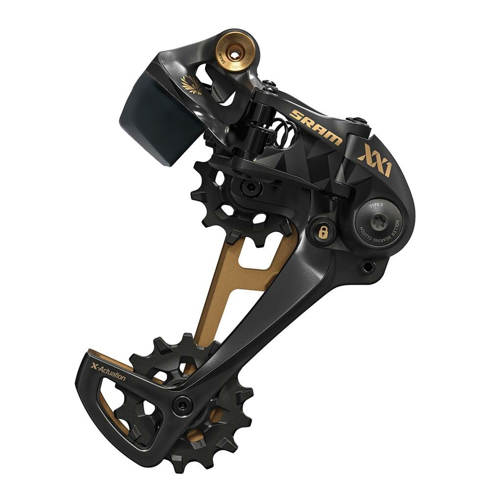

Sram veut aller chercher les amateurs de double avec sa nouvelle transmission 12 vitesses "Eagle" dont l'étendue est similaire à celle d'un double. Quant au poids, il est très proche du 1x11, et le prix aussi.
J'ai écrit un article qui se veut assez détaillé sur Vojo, avec des photos détaillées pour la plupart exclusives. Le voici et puis en avant pour la discussion :mrgreen: :
http://www.vojomag.com/sram-eagle-12-vitesses-pour-plus-polyvalence/

Si on enlève le poids du pedalier entre le xx 10 vit et le Eagles on arrive à un poids équivalent ,
Bravo il aura fallu 8 ans pour que le mono soit aussi polyvalent que le double et au même poids :D
Pour l utilisation certe plus agreable en mono quid de l usure plateau/ chaîne / cassette au vu de l amplitude de déplacement latérale de la chaîne sur la cassette :?:
Bref c est tentant pour la simplification mais pour les gros rouleurs ?

Il a qu'a acheter une cassette XD en 10-42 plutot que sa 11-42 et il va déja gagner 10% d'allonge, c'est énorme. Aprés pour celui qui fait des parcours trés trés roulant le XX1 c'est pas optimal car il y a pas mal d'espace entre chaque pignon donc on peut pas optimiser pile poil sa cadence. Pour le vrai VTT en revanche il n'y a pas de match. Et ce Eagle au final va emmener de la simplicité puisqu'il n'y aura plus a se casser la tête avec la taille du plateau en fonction du parcours. Pour les fan d'optimisation il pourrait peut etre faire une cassette 10-40 ou 10-42 en 12 vitesses pour rapprocher les trous les plus gros de l'étagement. Celui qui veut optimiser sa cadence en 11 et n'a pas besoin de bcp de range peut aussi partir sur la cassette 11-36 en 11 et mettre un plateau qui va bien avec son parcours.
Ajaj
Messages: 1498
Re: Sram Eagle XX1 et XO1 - 12 vitesses
Messagede Fireblade07 » Lun 28 Mar 2016 10:49
Lionel est en CRL Shimano.
Messagede Klarf » Lun 28 Mar 2016 13:11
Ajaj a écrit:Il a qu'a acheter une cassette XD en 10-42 plutot que sa 11-42 et il va déja gagner 10% .
Tu gagnes 40%, pas 10! Tu passes de 380 à 420%.
Messagede BenoiX » Lun 28 Mar 2016 14:07
Si tu n'avais pas coupé la fin de sa phrase tu aurais peut-être pu essayer de comprendre ce qu'il disait.
10% d'allonge supplémentaire sur le dernier rapport (à peu près, on va pas chipoter) en remplaçant un pignon de 11 dents par un pignon de 10 dents, c'est pourtant difficilement contestable.
Les 40% dont tu parles n'ont pas beaucoup de sens et surtout pas beaucoup d'intérêt en pratique. Ce qu'on va sentir sur le vélo c'est que le dernier rapport est allongé de 10% (si on garde le plateau inchangé et donc les 10 premiers rapports inchangés) ou que les 10 premiers rapports sont raccourcis de 10% si on change la taille du plateau de 10% pour garder le dernier rapport inchangé.
Au passage, 420% c'est 110% de 380%, donc on parle bien d'une plage de démultiplication augmentée de 10%.
Tes 40% d'augmentation, c'est 40% de quoi au juste ? Comme les deux pourcentages ont une base différente (10 dents contre 11), les additionner ou les soustraire ne veut pas dire grand chose.

BenoiX a écrit:420% c'est 110% de 380%, donc on parle bien d'une plage de démultiplication augmentée de 10%.
Gaffe aux règles de vocabulaire de maths quand on raisonne sur des pourcentages, histoire de bien se comprendre.
Passer de 380% à 420%, c'est :
- une augmentation de 40 points [ 420 - 380 ]
- une augmentation de 10,5 % [ (420 - 380) / 380 ]

Moi je suis convaincu du mono plateau. Je roule en 28/42 soit strictement identique au 24/36 que j'avais sur le double... donc je rejoins Klarf sur la façon de choisir le plateau selon la vitesse la plus facile. Après ça me fait bien rire quand les gens (c'est à dire 90% des randonneurs du dimanche) une fois qu'ils comprennent que c'est aussi facile dans les côtes... c'est plus assez dur sur le plat.
Mais en 28/11 ou 28/10, on fait facilement entre 20 et 25km/h, et dans les randos, je vois pas bcp de gens qui roulent à cette vitesse dans les singles !
Cette nouveauté de sram va convaincre les derniers septique à passer au mono, comme dit plus haut...ce sera mnt aussi lourd que le double (déjà le cas avec le Nx1 et Gx1) mais ça restera simple d'utilisation. Car là aussi je pense que la majorité des bikers "chipotent" avec les commandes. Sans compter les blocages de fourche, de tige de selle télescopique, les compteurs gps ou smartphone... ça nettoie le cintre.
Donc c'est une belle évolution, la solution viendra p-être avec le système donc j'ai oublié la marque où la cassette est fixe et le pédalier mobile mais ça a le mérite d'alléger le moyeu arrière et compenser le poids apporté par les cassette de +/-500gr. De mieux répartir les masses.

Messagede sandatos » Ven 1 Avr 2016 15:11
80g de moins sur le pédalier, c'est pas mal.
Par contre, plus de 300 euros le dérailleur arrière :o
Sachant que c'est la pièce de transmission qui casse le plus souvent :?
