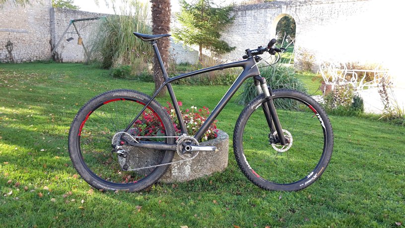

Il y a qques semaines j’ai donc décidé de mixer 27.5 et 29.
En fait j’ai simplement monté une roue av de 29 sur mon 27.5, sans changer de fourche mais uniquement les fourreaux (SID avec hydraulique Shift up et pneumatique Dual air 26 modifié).
Avec une faible hauteur de colonne et un bon dégagement du tube diagonal, mon cadre se prête assez bien au jeu. Toutefois pour ne pas trop modifier la géométrie, j’ai baissé le débattement de ma fourche de 2 cm (85mm au lieu de 105).
Voilà ce que ça donne visuellement :
Je n’ai que qques sorties à mon actif et mon terrain de jeu n’est pas très technique, mais pour l’instant je trouve la manipe intéressante. Il n’y a pas photo, avec la 29 à l’avant, je suis plus à l’aise devant les obstacles (même avec 2 cm de débattement en moins). Je me suis amusé à passer plusieurs fois une descente un peu glissante avec pas mal de marches ; là où auparavant je serrais les fesses, je passe maintenant presque avec aisance…
En contre partie, c’est un peu logique, mon spad à perdu un poil d’agilité et de nervosité, c’est pas énorme mais ça se ressent…Il faut dire aussi que je suis passé d’une Lucky Jack 27.5 à une roue milieu de gamme 29. Ma roue av complète à pris plus de 200 gr…Ma fourche est également un peu plus lourde…
J’ai bien envie de pousser le truc un peu plus loin en me montant une bonne roue av… ;-)….à suivre..

Intéressant, il y a déjà pas mal se sujet traitant de ce type de manip.
Je me tâte a effectuer la même chose, sur un tout suspendu Rocky mountain thunderbolt MSL. 120mm de débattement à l'arrière, bases très courtes dont très maniable et joueur, qui accepte très facilement d'avoir 140 mm devant . Je pensais à mettre une révélation 29" en 120 mm devant.
J'ai déjà tout le matos qui va bien à la maison, reste plus qu'a monter tout ça et tester ce montage ...

Il y a des chances que ce soit encore plus intéressant sur ce genre de vélo. Si tu as déjà tout, je n'hésiterais pas un instant...;-)
Tiens nous au jus...
