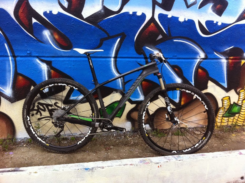

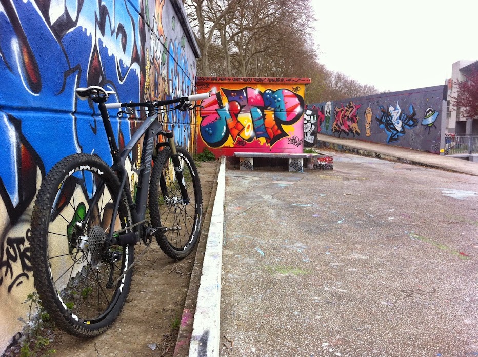

Messagede kikad » Jeu 27 Mar 2014 13:18
Sinon je propose que le topic soit plus généraliste et qu'il soit utile pour les SL et les SLX.
Du coup pour faire vivre le sujet, je fait un petit copier/coller de mon message issu du topic des 29er
Cadre Canyon Grand Canyon CF SL taille M
Fourche Fox 32 Float 29 FIT Terralogic
Jeu de direction Cane Creek 40
Dérailleur arrière Shimano Deore XT Shadow +
Dérailleur avant Shimano Deore XT FD-M786
Manettes Shimano Deore XT RapidFire Plus
Leviers de freins Formula R1
Freins Formula R1 visserie Ti
Disques KCNC 160 visserie Ti
Moyeu Mavic Crossmax ST 29
Cassette Shimano Deore XT 11-36 10-speed
Jantes Mavic Crossmax ST 29
Pneus Continental X-King 2,2" RaceSport monté en tubeless avec liquide notube
Manivelles Shimano Deore XT FC-M785
Plateaux 38/24
Boîtier de pédalier Shimano SM-BB71
Potence Ritchey WCS 4-Axis
Cintre Ritchey WCS Flatbar Black 720
Poignées ESI Chunky blanc
Selle Italia SLR kit carbonio Flow
Collier KCNC
Tige de selle Ritchey WCS 2-bolt
Pédales crank brother 4Ti
porte bidon générique carbone et visserie nylon
capuchon de JDD KCNC
entretoise carbone NU
Prochaine modifs:Passage au 1*10 avec WT 32,visseries KCNC, KMC X10SL (prévu pour samedi)
Roues duke lucky star jante ryde/moyeux novatec/sapim dlight (livraison prévue dans 6 semaines)
pneus rubena ou spé
le poids:

Magnifique bike :!:
T'es plus léger que le poids catalogue, avec les Duke et mono plateau (je crois que c'est compatible sur le SL) tu vas te rapprocher des 9kg, peut-être moins :)
Tes Crossmax tu les changes pourquoi le poids? car je trouve que c'est des bonnes roues (c'est ce que j'ai sur mon 26')

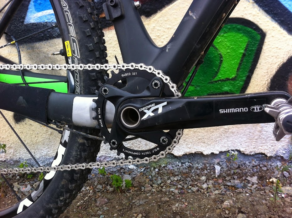

Messagede kikad » Mer 2 Avr 2014 17:58
Mise à jour de mon montage:
Plateau 32 WT
chaine KMC X10 SL
Vis de plateau KCNC
un gain de 420grammes
soit le vélo complet près a rouler à 9.43kg
A venir roues duke luckystar et poursuivre le test du mono pour soit adopter cette modification soit revenir au double.

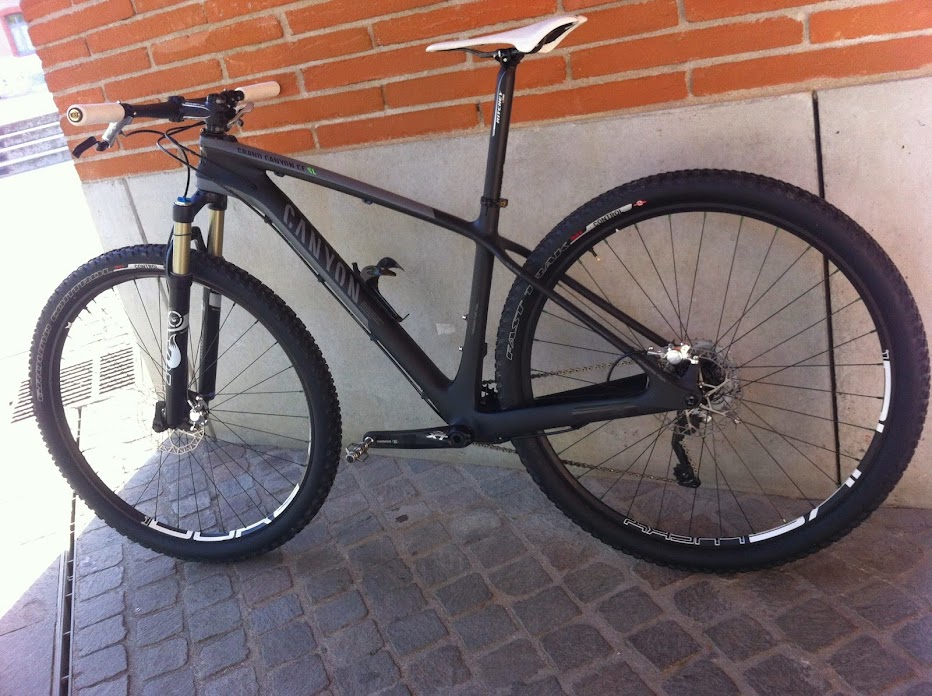

Messagede kikad » Mer 14 Mai 2014 21:27
hello,
Mise à jour de mon canyon avec l'ajout d'une paire de duke lucky star (version économique vu que je ne pouvais pas vendre les mavic avant d'avoir les dukes)
Donc 1510grs la paire de roues (moyeux novatec, rayons sapim d-light, écrous alu vert, valves duke vertes (non montées))
Dessus j'ai installé deux pneus spécialized en version control (donc prise de poids vs les xking racesport).
Le bike est donc à 9,31kg près à rouler.
Reste a changer le disque avant par un neuf pour le national et c'est, je l'espère, tout bon :mrgreen:

Messagede Tequil » Mer 14 Mai 2014 22:19
Magnifique et peu courant dans ce coloris.
Que pense tu de la fox terralogic ? Je me tate a vendre ma CTD pour une terralogic...
