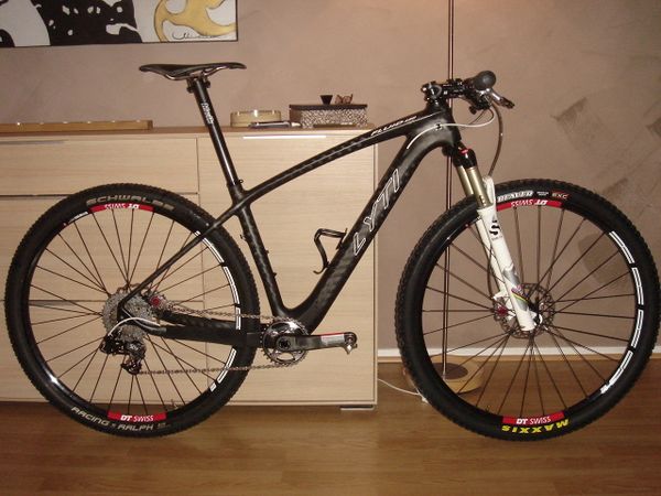

Je n'ai pas présenté mon vélo, enfin si, juste en mettant quelque tof sur le post 29er, mais voici sa présentation officielle! ça fera en meme temps "le" sujet sur la marque LYTI.
Donc voici mon LYTI FLUID 290, modele 29er of course:
poids du cadre en taille 17,5:
mes différents montage jusqu'au montage "ultime":
Voici le détail de la version quasi définitive; je dis quasi, car il éviolue tout le temps, les prochains changement viendront sans doute du choix du pneu arriere, guidon et potence! Le reste ne devrait pas bouger de la saison:
Attache Rapide FRM Task Team 77
boitier roulements BB30 + caches + circlips 56
Câblerie Jagwire 28
Cadre Lyti Fluid 290 1275
Capuchon direction + vis Mt zoom + extralite 14
Cassette + écrou XX1 266
Chaîne XX1 237
Chambre à air notubes 150
Cintre Mount zoom 640 113
Collier de selle woodman ti 11
Dérailleur arrière XX1 240
Fourche Sid World Cup 2012 white + recon 1295
Freins Formula R1 348
DISC Ashima Ai2 + vis ti 149
Jeu de direction KCNC R1 64
spacer carbone 2
Manettes XX1 90
Pédales Look S-tracks Carbon ti 229
Pédalier : XX1 548
Pneu (Av/Ar) Racing ralph 29*2,10 +Rocket Ron 29*2,25 1045
Poignées Decathlon 28
Potence 3t team -17° 125
Protège base Lizard Skins 16
Roues : FRM Venus/ asterion carbone/ Sapim Cx super 1374
Selle Smanie MK100 99
Tige de selle MCFK 31,6*400 121
porte bidon Spécialité TA + vis ergal noir 30
TOTAL : 8030
--> pesé sur un peson à 8160gr
Voici l'adresse du site: http://www.lyti-bikes.com/fr/
on peut les troucer sur le site de Bass (Dulight.fr): http://www.dulight.fr/index.php?osCsid=e9bab94413a3b459baf6ee825173d2d0&manufacturers_id=144&osCsid=e9bab94413a3b459baf6ee825173d2d0
Je sais que certains en ont acheté, même en 26", faite pas les timides ;)
et pour ceux qui veulent un peu plus de détail sur ce montage, tout est ici: http://sebastien.clavier.over-blog.com/60-categorie-12478515.html

slt vu sur ton blog il y a quelque temps, j'aime le montage sobre et efficace vraiment une belle réalisation même si je serais toujours impressionné par l'angle de la potence!

ENORME prise de poids avec les S-tracks....

malek a écrit:slt vu sur ton blog il y a quelque temps, j'aime le montage sobre et efficace vraiment une belle réalisation même si je serais toujours impressionné par l'angle de la potence!
Merci!
c'est "que" -17 :D

zéphi48 a écrit:ENORME prise de poids avec les S-tracks....
grave! je cherche une paire de pédales qui tiennent un peu plus d'1 an en utilisation "intensive" si je puis me permettre! j'adore les cranks (je roule depuis 2004 de mémoire avec) mais leur durée est aléatoire! au bout d'1 an sur les haut de gamme, ça commence à prendre du jeu!
là, après une sortie à fontainebleau, les Stracks ont pris un sacré coup! le corps n'aime pas le contact avec les pierres...je ferai un CR apres 1 bon mois de roulage

pourquoi pas les nouvelles Time atac ?

Peux tu nous dire ce qu'il a de plus des autres génériques comme on trouve un peu partout ?
Sinon ton montage est top comme d'hab ! ;)

Tres bon montage, juste un peu dommage que la marque utilise la finition 12K, vraiment plus en vogue...
Pourquoi avoir finalement lâché les Enve ?

Concernant le confort, je trouve qu'il est idem aux autres cadres que j'ai pu avoir en 29er.
Pour la finition, Bass vient de répondre.

Vu ton spad sur ton blog Seb et justement je me demandais la provenance de ce cadre,je ne suis pas fan non plus de cette finition 12k mais par contre je trouve les formes très réussies,ça claque à l’œil.Niveau bdp ça à l'air costaud,il est vraiment rigide sur ce point ??
yes, il est bien rigide!
par contre, je trouve les manivelles XX1 peu rigide!

Messagede $eboss » Ven 15 Mar 2013 11:50
faber a écrit:Tres bon montage, juste un peu dommage que la marque utilise la finition 12K, vraiment plus en vogue...
Les Enve étaient des roues de pret en attendant ma paire "à moi" ;)
ça m'a permis de les tester, depuis le temps que je bavais dessus!
mais trop rigide à mon gout, inconfortable à l'arriere!
MAIS, à l'avant, c'est une tuerie en précision!
pour moi, montage ultime: Roue avant Enve, Arriere-> Asterion carbone

Messagede $eboss » Ven 15 Mar 2013 11:52

Messagede machfive » Ven 15 Mar 2013 14:57
Seb,tu dis que les Enve sont inconfortables à l’arrière,sur ton semi rigide ok mais sur un tout mou cela est certainement différent,je me trompe?
Dire qu'elles sont d'origines sur mon spad et je n'ai même pas testé avant de m'en séparer :oops:

Messagede $eboss » Ven 15 Mar 2013 15:31
machfive a écrit:Seb,tu dis que les Enve sont inconfortables à l’arrière,sur ton semi rigide ok mais sur un tout mou cela est certainement différent,je me trompe?
Je parle du ressentie sur ma config, donc semi rigide!
pour un tout suspat, ça doit sans doute apporter de la précision/rigidité, mais je n'ai pas testé ;)

Messagede HBS » Ven 15 Mar 2013 15:56
Pas de révolution technique, beaucoup d'entre vous connaissent déjà ces cadres sous d'autres formes. Après comme le disait Oli, il y a un gros travail de contrôle qualité à faire en amont (je passe pour un pénible auprès des sous-traitants, je n'hésite pas à refuser et renvoyer des fournées entières pour des petits défauts d'alignement par exemple).
Qu'apporteront les cadres LYTI par rapport à un achat direct usine? En pratique sur le terrain, rien. Toutefois je pense que les prix restent très contenus, et le port est offert. De plus l'acheteur a une certaine tranquillité d'achat avec un interlocuteur plus proche, bien plus simple pour le SAV, pour la rapidité d'envoi.
Pour moi la plus-value est vraiment là par rapport à l'achat en direct d'un générique, c'est un trés bon point !
bonne chance pour cette nouvelle aventure Bass !
