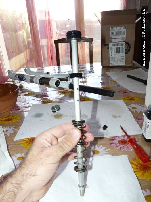

Messagede california crack republic » Mar 27 Juil 2010 21:42
j' ai retrouvé ça via un forum US
http://service.foxracingshox.com/consumers/Content/Service/QuickTech/FFloatAirSpgTravelAdj.htm
par contre par rapport au PDF,je ne comprends le schèma technique avec le PIN pour changer le débattement ??
il me faudrait donc une cale de 20mm ?
A part Tribe ya t il un endroit ou je peux en choper un ???
transactions nickel ! GABRI RS02 LB35 Faber $eboss ! merci
Messages: 1003
Inscription: Sam 29 Déc 2007 12:53
Localisation: sud ouest
Re: modification débattement sur fox f100 rlc
Messagede gooniaf » Mar 27 Juil 2010 22:25
C'est pas compliqué ;)
tu sort la goupille qui est dans la butée du ressort, c'est la pièce noire au dessus des 2 trous.
et tu la remonte dans un trou inférieur pour modifier ton débattement.
140 mm :arrow: trou supérieur
120 mm :arrow: trou intermédiaire (la butée doit être là sur ta fourche ;) si c'est bien une 120mm)
100 mm :arrow: trou inférieur
2 solution soit tu alourdis la fourche avec une cale en plus, ou alors tu déplace la butée de ta fourche.
Si tu ne trouve pas de cale un tourneur peut te faire la pièce en moins de 5 min avec un tour, un simple cylindre en téflon et le tour est joué. tu n'as pas besoin de le fendre comme sur les photos trouvé sur le site fox. Tu sort les ressort tu monte la cale et tu remonte les ressorts. ;)

Messagede california crack republic » Mer 28 Juil 2010 18:40
j'oubliais ! sur la photo tu as sorti le piston par le haut ? inutile de démonter les fourreaux donc ?
quand tu vides l'air,tu sors la tige en dévissant sous le fourreau ? pas gauche ou droite???
Messages: 1003
Messagede gooniaf » Mer 28 Juil 2010 22:19
oui le piston sort par le haut pas besoin de tout démonter.
tu vide l'air.
tu dévisse en bas, pas normal, donc anti-horaire ;) tu t'arrête au niveau du bout de la tige en alu.
un coup de maillet.
tu fini de dévisser l'écrou.
et tu pousse.
inscrit toi sur le forum Xcrosseur09 (le lien est plus haut dans le post). tu as le tuto complet avec photo et tout ;) , mais le mec à choisi de mettre des cales...
J'avais fais la modif une fois et j'avais simplement bougé la butée. Mais pas fais de photos :oops:

Messagede california crack republic » Jeu 29 Juil 2010 21:12
merci pour ta patience gooniaf.
voilà c'est fait,je dois avouer que c'est un truc que j'aime pas du tout démonter une fourche.
je rajouterais que lorsque qu'on remonte la tige avec l'écrou elle tourne en même temps que l'on remonte l'écrou.
quelques bulles d'air dans ma seringue,ça fait un peu de bruit en compression
j'avais pas de fox fluid,j'ai mis du red rum en haut.

sur les fx 100 c'est bien 20 ml d'huile 7w ?? si j'ai bien lu sur le site de fox ! cependant à la modificatin de débattement ils notent 30 ml..... :roll:
Sawyer
Messages: 3304
Localisation: maquis corse
Messagede RyoHazuki » Dim 1 Aoû 2010 19:16
c'est normal, avec les remontés d'huile pour la lubrification de l'ensemble plongeur/fourreau, il y a de la perte. Donc pas de problème.
Nous n'héritons pas de la terre de nos ancêtres, nous l'empruntons à nos enfants.
(Antoine de St-Exupéry)
RyoHazuki
Messages: 4828
Localisation: Pau
Messagede Sawyer » Dim 1 Aoû 2010 19:17
RyoHazuki a écrit:c'est normal, avec les remontés d'huile pour la lubrification de l'ensemble plongeur/fourreau, il y a de la perte. Donc pas de problème.
ça fait beaucoup quand même ....dans le doute j'ai mis 25 ml :lol: mais je vais la purger 2 fois par an !! :?
Sawyer
Messages: 3304
Messagede xxok » Lun 9 Aoû 2010 19:39
J'envisage de passer ma F140 RLC de 2011 en 120mm pour la tester sur mon yeti asr 5. Si je fais cette manip est ce que je vais bien abaisser la fourche de 20mm comme sur une F120 d'origine ou bien est ce que la geometrie reste identique ?
Merci pour l'info.
xxok
Messages: 41
Inscription: Mer 4 Oct 2006 11:44
Messagede Sawyer » Lun 9 Aoû 2010 20:06
tu vas abaisser la fourche de 20 mm
Sawyer
Messages: 3304
