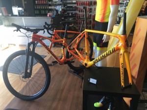

The Stig a écrit:Original, par contre ça va être sympa pour assortir les accessoires (à moins de tout mettre en noir) et surtout les stickers.
BIKE33 a écrit:Les modèles présentés sont ceux utilisés pour les JO où les marques ne sont pas libres pour les marquages sur les vélos.
carlinaxe a écrit:Pour ceux qui se posaient la question: même pour les modèles commercialisés il n'y aura pas de marquage S-WORKS.
The Stig a écrit:carlinaxe a écrit:Pour ceux qui se posaient la question: même pour les modèles commercialisés il n'y aura pas de marquage S-WORKS.
Dommage, c'est un peu comme une AMG avec "seulement" le logo Mercedes.
