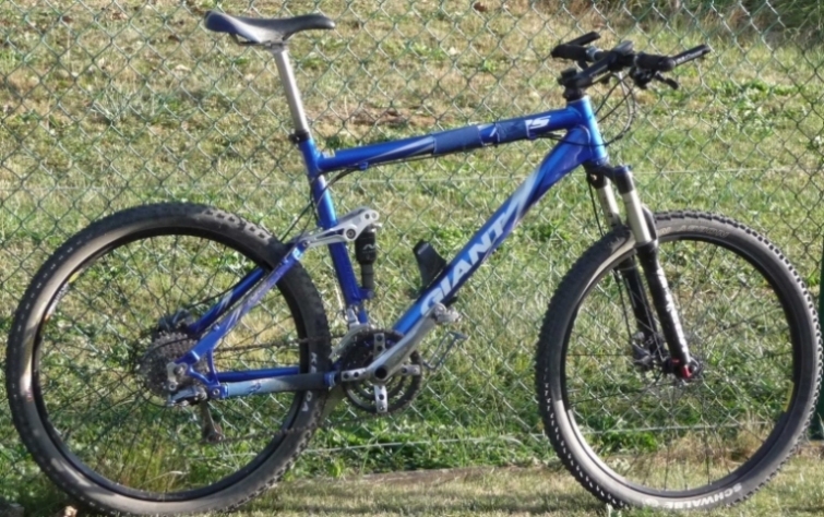

Messagede noel » Ven 20 Nov 2009 21:50
Une photo de mon NRS 1 2004 comme il est actuellement (Poids environ 11,3 Kg) avant lavage et fourche vers 110mm.
C’est le moment de le présenter car il va prendre du poids du fait de son remplacement par un NRS composite et son passage en mulet.

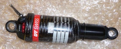

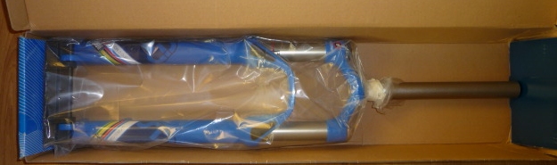

Un colis hier, un DT carbone d’occasion en provenance d’Italie en TBE.
Une fourche très bon marché :lol: neuve en provenance des USA, il y a même la pompe avec.
Reste à voir ce que ça donne ce bleu avec le cadre.
Sinon pièces déjà recu + un XTR 960 en coud de polissage.

Messagede Dementia » Sam 21 Nov 2009 08:43
j'espère que tu nous pèses tout ca ! :wink:

Messagede noel » Lun 23 Nov 2009 13:12
Dementia a écrit:j'espère que tu nous pèses tout ca ! :wink:
SID WC (09/2008) 1497,5 grs pivot non coupé.
Amortisseur DT 142,7 grs

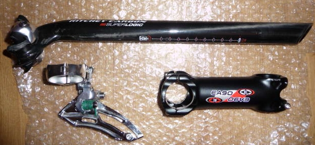

Un nouveau colis
Restent à choisir les jantes, je verrais bien une Notubes Crest à l’avant par contre pour l’arrière j’hésite entre une Crest et une Arch. Mes roues actuelles sont à l ‘avant Tune King+Rigida Taurus+CX ray+écrous alu montage repris et quasi-parfait après reprise et a l’arrière DT240CL+adaptateur IS+Mavic 717D+ CX ray+écrous alu montage pas top que j’ai repris pour en faire un montage correct (jante redressée à la presse pour homogénéiser les tensions), je trouve la roue arrière pas très rigide, la roue avant à plus de 10 000Km par moi et kilométrage inconnu du précédent propriétaire.
Les rayons seront des Sapim CX-ray.
Des avis pour les jantes ?

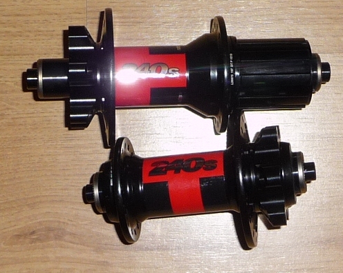

Messagede Seb-@. » Dim 29 Nov 2009 17:24
Ta perception d'un manque de rigidité sur ta roue actuelle est peut-être lié au moyeu DT240s dont la géométrie fait que la roue ne sera pas hyper rigide.
Seb-@.
Messages: 7687
Localisation: 28 & 91
Messagede noel » Dim 29 Nov 2009 19:11
J’ai perdu mes relevés de mesures mais de mémoire il y avait un gros écart de tensions entre les 2 nappes (plus q’avec un XT 756) et le DT240 center lock n’est pas réputé pour ça géométrie (Je cherchais une roue AR et comme j’ai trouvé celle-la d’occasion pour pas trop chère j’ai testé) et avec l’age qui avance et les pneus moins gonflés et peut-être les bagues un peu usées c’est moins gênant.
J’ai pris un DT 240 car la roue libre est très silencieuse (en tout cas avec la graisse DT) ce qui n’est pas le du Hope, je n’ai pas eu de problème avec mon DT240CL et je les ai eus à un bon prix.
