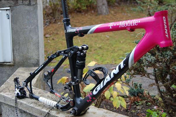

Messagede gaut08 » Ven 11 Sep 2009 20:23
Je suis un peu comme toi, j'ai un NRS T-MOBILE, je suis entrain de réalisé un montage pour baisser le poids au maximun en restant performant pour les marathons !!! (9ieme au houffamarathon100km devant VANDERBROUKE Fanck, donc fiabilité ok !!)
T.M Cadre carbone T.MOBILE
fourche DTSWISS XRC 100
roues ZTR RACE en montage latex avec racing ralph
pédalier TRUVATIV NOIR 3.3
freins XTR
dérailleur et commande XT
potence, cintre et tige de selle GIANT COMPOSITE
selle SPECIALIZED
Amorto NRS
donc si vous avez des infos pour baisser le poids sans se ruiner !! je suis preneur

Messagede mc fly » Lun 14 Sep 2009 19:58
Vache ! :shock:
9.5kg, respect !
Que vas tu changer pour descendre à ce poids ?
Comment se comporte ton vélo avec l'amorto DT ?

Messagede Dementia » Mar 15 Sep 2009 06:14
mc fly a écrit:Vache ! :shock:
9.5kg, respect !
Il change son combo cintre/potence pour une Rotor SL en 105 et un Extralite UL et gagner environ 106g :lol:
:wink:

Messagede giant.nrs » Mar 15 Sep 2009 09:53
trop fort!! c'est bien ca après passage en pneus RR et changement de la cassette et chaine, avec les RR je dois gagner pas mal donc ca va descendre encore
Un GIANT NRS sinon rien 9.08kg c'est encore mieux

Messagede Dementia » Mar 15 Sep 2009 09:55
heu ... tu vas même passer sous les 9.4 voir moins encore !

Messagede giant.nrs » Mar 15 Sep 2009 10:03
ben peut être faut vois si les RR sont bien dans les 400gr ou pas
j'attends déjà de voir le gain avec le poste de pilotage
