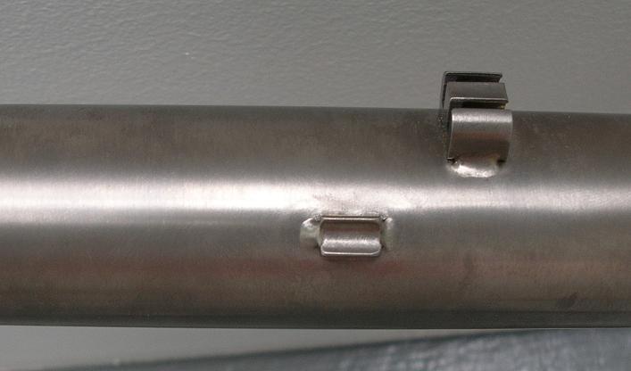

Je viens d'acheter un cadre prévu pour V-Brake et disc.
Pour le moment (pour raison financière) je souhaite le remonter avec mes freins V Brake.
Cependant ce cadre n'a pas de butée de gaine mais tout simplement des support (2 sur le tube horizontal) pour guider la gaine Image
Existe t il des accessoires permettant de remplacer les butés de gaine ou est ce que je dois installer un morceau de gaine complet de mon levier de freins jusqu'à l'etrier V Brake, et donc fixer ma gaine sur les supports avec des colliers Rislan :?: :?:
Par avance merci

gaine complète d'après ta photo

tu vas pas avoir le choix, seul bricole possible, monté un tube carbone ou alu (tel que flèche d'arc, tube de cerf volant) pour alléger la partie droite entre les deux plots...
il existe deux méthode pour tenir la gaine, et les voici sur la même photo:
(les plots U en plastique tiennes mal quand ca bouge trop, comme sur un tout suspendu)
les plots en U sont dispo en magasin, essaye un magasin qui fait lapierre (pas un véloland...) car ils en ont souvent!!

Messagede JFD_ » Ven 22 Mai 2009 09:21
Mais n'est pas faisable compte tenu du type de guide durite installé sur le cadre de tfayet :wink:

Messagede tfayet » Ven 22 Mai 2009 09:23
En effet, pas possible dans mon cas :(

Peux tu faire une photo du cadre pour voir l'ensemble des butées et c'est quoi comme marque :?:
tu as pas de butées du tout sur tes haubans?

Messagede tfayet » Ven 22 Mai 2009 12:23
bastos78 a écrit:Peux tu faire une photo du cadre pour voir l'ensemble des butées et c'est quoi comme marque :?:
C'est un cadre titane taiwanais acheté sur Ebay pour madame
Sur les haubans, à droite, 2 butées pour dérailleur arrière, à gauche, 2 guide cable pour disc
Une autre photo des guide cables du tube supérieur.

Messagede Seb-@. » Ven 22 Mai 2009 13:08
@ JFD : pour les clips de blocage, c'est bien ce que je dis, mieux vaut des colliers en plastoc. Au niveau des passages, ceux que tu montres (le groupe de 3 passages et celui de 2) sont exactement dans la même configuration que ce que j'ai sur mon cadre. Je pensais justement que nous étions dans ce cas de figure, ce qui permettait l'usage des butées épaulées que je montre sur ma magnifique photo.
Edit : j'ai les yeux en vrac, punaise... Bon alors, si les passages de tfayet sont avec une butée comme ceux de la photo (au contraire de ce que je pensais voir), il n'y a pas de lézard. Donc ce n'est pas ça qu'il a. S'ils sont débouchants et sans butée, on en revient au cas que j'indique.
@ tfayet : si la position des passages du dessus du tube photographié ET si un usinage est possible, il y a peut-être quelque chose à faire pour en arriver à un montage avec des butées épaulées.
