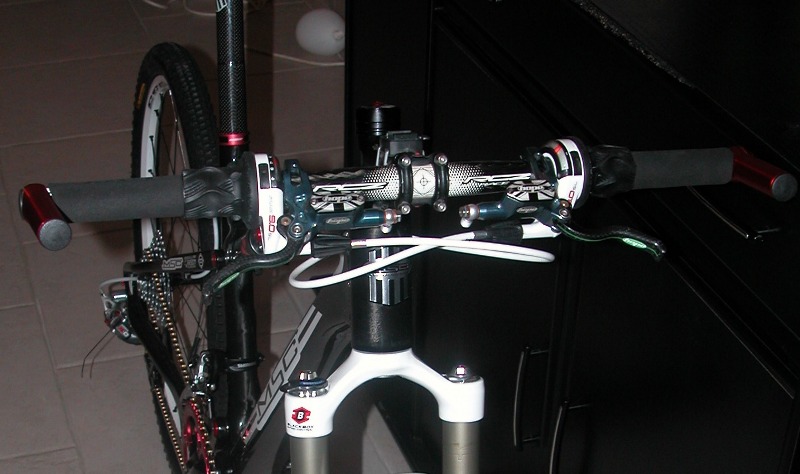

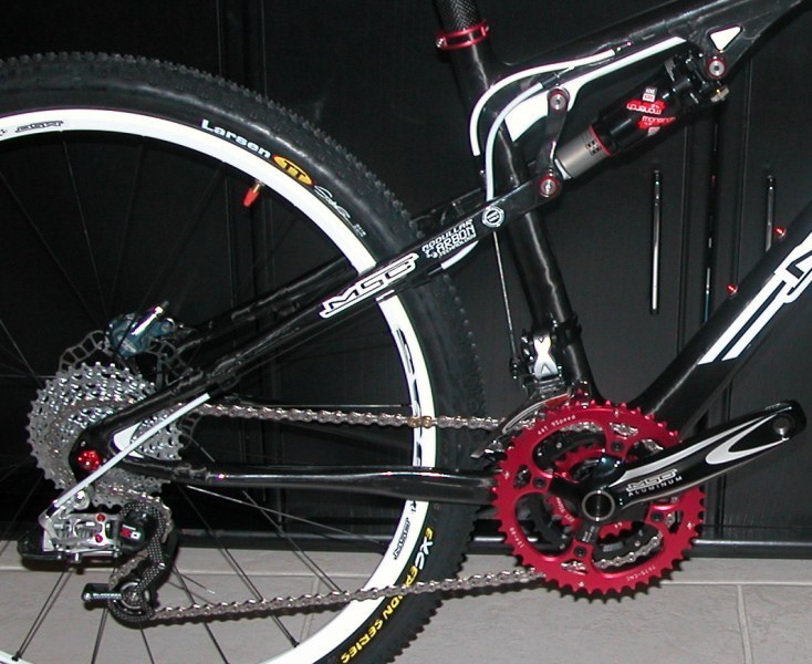

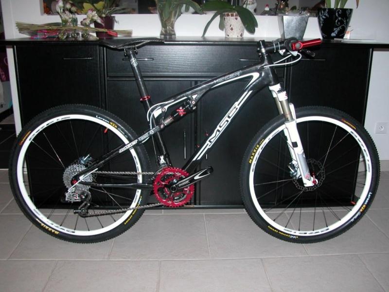

apres bcp t'attente voici les premier pas de mon nouveau bike!
bon manque encore :
-l'amorto DT swiss carbone(enfaite les bagues seuleument!!!)
les durites blanches des freins (j'avais pris du 6mm et il faut du 5mm!)
le der av xtr
les pédales carbone titane quartz (en retour sav)
couper la fourche en longueur et virer les cales
couper la tige de selle(elle est enorme!!)
dans la congif de la photo je suis à 8.6kg pil poil au peson!!!
ya bon!!Image

Messagede lorenzo19 » Lun 30 Mar 2009 20:24
Klarf a écrit:belle perf en plus ;)
tes roues c'est les MSC? tu nous fait le descriptif complet stp :)
merci
Cadre msc koncept carbone taille s
cintre rcz carbone
grip titec mousse
potence syntace vis ti
frein hope mono mini
disque ashima aero
der ar sram XO
poignée sram 9 sl avec grip Xo
embout fizzbike vis alu
pedalier msc titane avec vis alu et plateau fizzbike
boitier de pédalier seramique
tige de selle msc carbane intégrale
roue msc 395
serrage kcnc
fourche sid WC blocage au té
chaine yaban ti sl
serrage tige de selle ultralite msc
selle slr teknologika
ce qui va changer:
cassette xt 11/34 par une recon TI 11/30 -100g
amorto monarch 4.2 par un dt swiss carbone -140g
der av xt par un xtr -40g
la fourche va être coupé et les cales retirées -30g
au final je pense que je devrai rester à 8.6kg avec les pédales et les durites de frein!
cool donc!

Messagede carbon13 » Mar 31 Mar 2009 10:07
Tres joli montage!! 8) Classe!!
Allez, juste un petit truc que je trouve dommage ce sont ces plateaux rouges... C'est je trouve un peu too much.. Apres, c juste mon avis perso :wink:
Tu as prevu par contre de mettre des galets genre KCNC rouge :?:
carbon13

Messagede mimichris » Mar 31 Mar 2009 11:42
superbe vélo, je vois que tu as réussi à l'avoir enfin!!
idem pour les plateaux rouges, ça fait un peu too much!!
pour les deux larsen, MSC les livre monter comme ça, enfin les koncept alu, donc je pense que c'est pareil pour les carbone.

Messagede puegovtt » Mar 31 Mar 2009 13:20
Superbne vélo dis donc!
Sinon, j'espère que tu n'as pas oublié de peser le cadre seul :lol:
puegovtt
Messages: 723
Inscription: Sam 6 Jan 2007 12:01
Messagede lorenzo19 » Mar 31 Mar 2009 14:14
puegovtt a écrit:Superbne vélo dis donc!
1380g!!!!

Messagede lorenzo19 » Mar 31 Mar 2009 14:17
mimichris a écrit:superbe vélo, je vois que tu as réussi à l'avoir enfin!!
pour les plateaux j'ai les noir!! je ferai un test comme ça
j'ai aussi acheter des pneux à flan blanc pour essayer je verai bien
larsen exception sont une mo,nte d'origine!
perso je roule en rocket ron /explorer SS ou racing ralph...
je testerai aussi avec des pneux super lite pour faire un essai

Messagede Klarf » Mar 31 Mar 2009 14:24
1380g!!!!
et j'ai une question vraiment bete, mais le cadre inspire confiance quand tu l'as monté? (et peut etre monté dessus pour le sag?)
car le poids est vraiment impressionnant pour un TS!
Messagede puegovtt » Mar 31 Mar 2009 15:05
Klarf a écrit:
1380g!!!!
C'est sans l'amorto Klarf :wink:
Mais malré tout AVEC le DT Carbon, ça va faire dans les 1530/1550 :? c'est quand même allucinant :shock:
Sinon ben pareil que Klarf: ça inspire confiance ?
puegovtt
Messages: 723
Messagede Klarf » Mar 31 Mar 2009 15:11
oui je sais que c'est sans amorto, mais même c'est :shock: c'est le poids de pas mal de cadres carbone Rigide de grande marque de l'année dernière!
Messagede lorenzo19 » Mar 31 Mar 2009 15:16
Klarf a écrit:
1380g!!!!
non je suis poas encore monter dessus mais c'est pas mou comme carbone!,je veux dire que quand tu appuis dessus ça ne s'enfonce pas du tout même sur la poutre comme sur un merida par ex
ce qui est étonant c'est les renfort présent à tout les connections supérieur
(ce qui apparait en blanc sur le cadre ets un renfort
sous le tube diagonal au niveau de la direction il y a deux arréte et un creux au mileu de la poutre(dans la partie haute)
la finition est vraiment top!!!, c'est fin et lisse partout
ce qui m'impressionne le plus c'est au niveau des point de pivot!(les roulement sont superbement integré
par rapport au canyon que j'avais vu c'est complétement l'opposé!!
lorenzo19
Messages: 2907
Localisation: poulx
Messagede lorenzo19 » Mar 31 Mar 2009 15:22
carbon13 a écrit:Tres joli montage!! 8) Classe!!
pour lkes galet ce n'est pas possible vu que j'ai pris l'ancienne version du Xo pour les couleur et donc les galet sont des strics Xo amoins qu'il y est une médothe pour mettre des standards?
j'ai des token rouge dans mes carton en plus!Image
