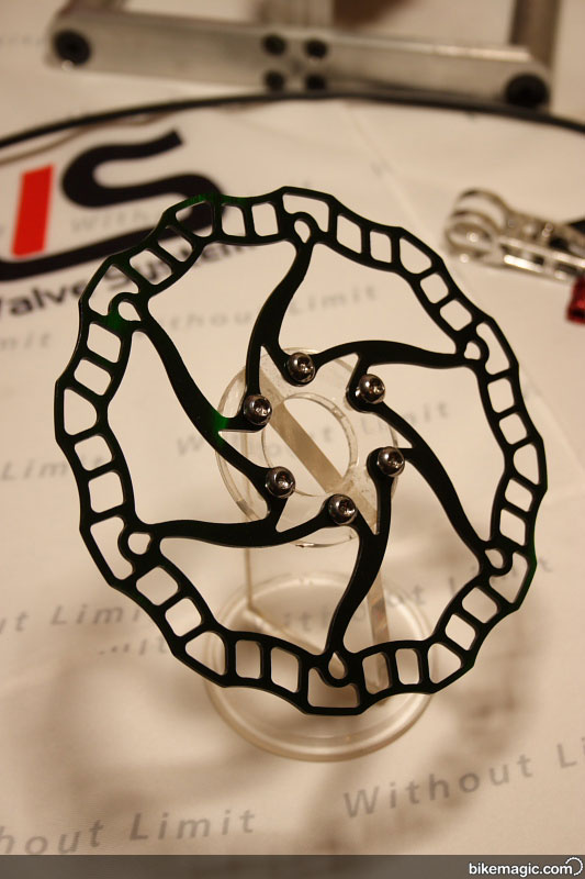

Ashima nous prépare deux freins à disques.
Un à 4 pistons et un deuxième de conception plus simple ainsi que des plaquettes de frein mixtes (organiques/métalliques).
Lien: http://www.bikemagic.com/news/article/mps/uan/6860

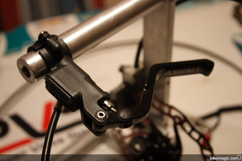

Les leviers font un peu cheap tout de même.
On laissera les cobaye tester ^^ 8)

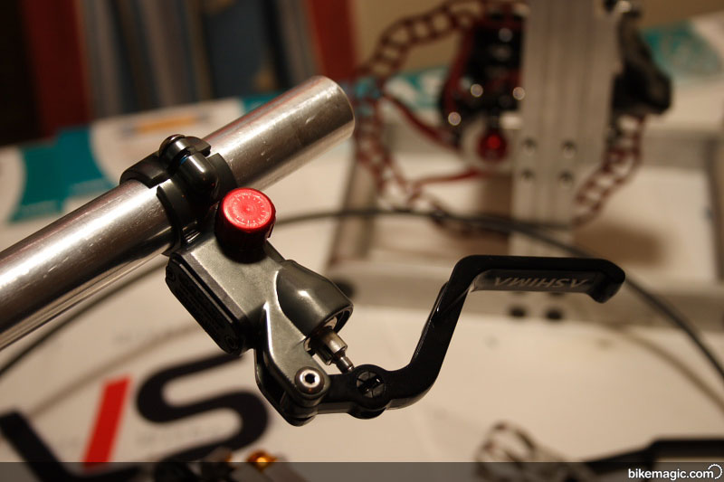

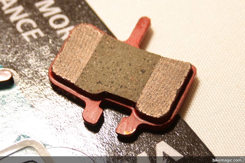

Messagede Mollets ronds » Lun 16 Mar 2009 11:03

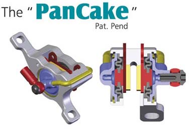

En tous cas, si j'ai bien compris, le second frein part sur un concept assez révolutionnaire: Le remplacement des pistons par des diaphragmes. Ca risque d'être très léger et peu coûteux. Manque plus que ça freine :wink: .
Par contre j'ai du mal à saisir l'intéret des plaquettes mixtes (organiques et métalliques).

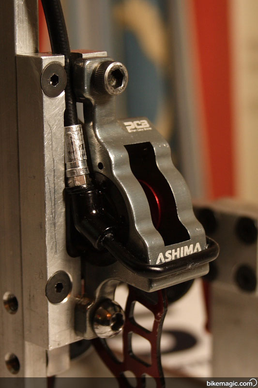

Messagede ubo » Lun 16 Mar 2009 11:11
Donc en gros une membrane qui se déforme à la place d'un cylindre qui coulisse ? On obtient des débattements de plaquettes importants ? Le rattrapage d'usure se passe de la même façon ??
Le "tube" qui passe d'un côté vers l'autre c'est bien pour alimenter en huile les deux côtés ??

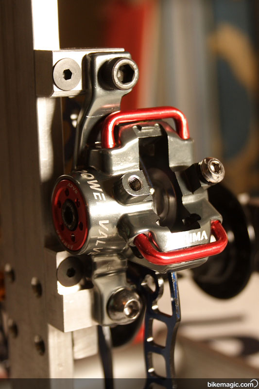

Messagede Mollets ronds » Lun 16 Mar 2009 11:28
ubo a écrit:Donc en gros une membrane qui se déforme à la place d'un cylindre qui coulisse ? On obtient des débattements de plaquettes importants ? Le rattrapage d'usure se passe de la même façon ??
Les deux premières photo concernent un frein à 4 pistons. Deux petits entrant en action au début du freinage, et deux gros extérieurs (?) assurant les freinages puissants (fin de course du levier). Les tubes seraient effectivement des durites d'huile situées à l'extérieur pour un meilleur refroidissement.
Les photo 3 et 4 montrent le frein PCB (pan cake brake) sans piston. Le débattement doit bien sur être limité, puisque le fondement de leur concept d'élimination du piston.

Messagede Seb-@. » Mer 25 Mar 2009 10:26
Les caractéristiques sont prometteuses. Sur le PCB, encombrement et poids mini, pas de grippage des pistons, on peut aussi tabler sur une meilleure durabilité puisqu'il n'y a plus de frottements entre un piston et son système de joint(s) d'une part, le corps d'étrier d'autre part. Seule limite, le dimensionnement en fatigue du diaphragme mais après tout, le déplacement annoncé (0,70mm) par rapport aux dimensions ne paraît pas délirant.
L'encombrement du système est tellement faible qu'on peut utiliser de la matière pour rigidifier l'étrier tout en proposant un produit très léger. Et poids mini oblige, faire un montage 180/160 pourra être synonyme de légèreté.
Il faut aussi prendre en compte l'effet ressort des diaphragmes, le feeling pourrait être vraiment réussi puisque le retour du levier se fera grâce à l'élasticité des membranes. Repousser le liquide au niveau de l'étrier pour repousser le maître-cylindre au niveau du levier, c'est "propre" mécaniquement parlant. En tout cas, c'est bien je trouve que d'inclure un ressort de rappel dans le maître-cylindre et de faire se rétracter des pistons par dépression dans le circuit hydraulique. Ce principe n'exclue pas d'inclure un ressort dans le levier, mais si déjà on "pousse" l'huile au niveau de l'étrier, c'est un "plus" intéressant.
En fait, il n'y a que deux paramètres dont je doute un peu et qui demandent à être vérifiés sur le terrain :
- le faible débattement des "membranes"
- l'échauffement du frein.
Dans le 1er cas, il faudrait être certain que cela suffit (0,70mm pour couvrir l'espacement plaquette-disque ainsi que l'usure des plaquettes, c'est assez peu). Dans le 2nd, la finesse des diaphragmes favorisera la transmission de chaleur des plaquettes au liquide. D'où l'intérêt d'étudier sérieusement les matériaux utilisés pour l'âme des plaquettes, la membrane, etc. Et de placer la conduite de liquide à l'extérieur, cela permet peut-être de dissiper un peu de chaleur en effet.
A voir sur le terrain, mais c'est novateur, il y a une vraie recherche R&D. Je leur souhaite de sortir un frein sympa !

Messagede ubo » Jeu 26 Mar 2009 09:49
Je les trouve très bien foutu, compact, simple, manquerait plus qu'ils focntionnent bien et c'est bingo !
Seb toi qui à l'air de maitriser : comment tu rattrapes l'usure des plaquettes ??
La membrane est métallique ? Donc pas de souci de vieillissement des matériaux.

Messagede Seb-@. » Jeu 26 Mar 2009 11:59
ubo a écrit:Je les trouve très bien foutu, compact, simple, manquerait plus qu'ils focntionnent bien et c'est bingo !
Je ne sais pas comment se fait le rattrapage d'usure, si toutefois il y a un dispositif automatique.
A ce sujet, les anciens Louise (avant le modèle 2002), mono-piston et à réglage manuel de l'écartement n'étaient pas spécialement pénibles à régler. On pouvait même gérer l'écartement des plaquettes que l'on souhaitait, c'était finalement plutôt bien.
Pour ce qui touche au vieillissement de la membrane, c'est une question de dimensionnement et de matière, même s'il s'agit d'un métal le phénomène de fatigue reste présent. Le tout est de savoir s'il n'impacte pas ou s'il peut potentiellement poser problème. Là, sans avoir d'autres infos... Impossible à dire. On pourra disserter là-dessus durant des heures mais sans être nécessairement très pertinents.

Messagede Mollets ronds » Jeu 26 Mar 2009 12:17
sgauge a écrit:Pas mal d'informations complémentaires ici :
On y apprend entre autres que seul un des deux frein annoncés disposera du système sans piston, et qu'il s'agira d'un modèle d'entrée de gamme... Les plaquettes seront maintenues par aimantation (comme sur certains disques Hayes, de mémoire).
Je présume qu'étant dépourvu de piston, il n'y aura pas de rattrapage automatique d'usure de plaquettes, d'où peut-être le positionnement bas de gamme ? Simple supposition...
L'autre modèle disposera bien de 4 pistons, bien que les photos laissent supposer le contraire : un petit piston de 14mm serait positionné de façon coaxiale à un plus grand de 22mm.
On peut aussi y voir les futurs v-brake de la marque, ainsi qu'un exemple de rotor ARO-08 coloré (gamme 2009 à venir).
On parle aussi des nouvelles plaquettes bi-composants (SOS) de la marque : semi-metalliques et organiques au centre. Perso, j'aimerai bien les essayer !
