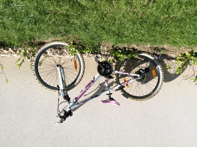

Patti a écrit:La modification principale étant bien évidemment la fourche titane rigide ALTIRA
Gain de poids de 1kg500 rien que sur cet élément, mais investissement aussi le plus important avec 400 euros
