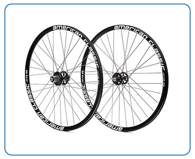

Messagede attack » Sam 9 Aoû 2008 12:14
et les moyeux american classic ont l'air bien aussi question rapport prix/poids
quid de la fiabilité ?

Messagede crazymtb » Sam 9 Aoû 2008 14:25
vu son budget il pourrai prendre directement une paire de roues AM ( 445 € chez dulight) en prenant soin de faire vérifier et refaire les tensions:
le reste pour des serrages light et queques pneus

Messagede Seb-@. » Sam 9 Aoû 2008 19:44
Choix pas forcément idéal par rapport aux critères, la rigidité est très importante. Or, la géométrie des moyeux ne favorise pas la rigidité, les parapluies sont trop ouverts (flasques trop au centre).

Messagede taupe » Sam 9 Aoû 2008 20:17
la roue arrière fait perdre pas mal en rigidité et les jantes ne sont pas trop adaptées au tubeless, 445€ je trouve ça encore trop cher pour ce que c'est... :(

Messagede crazymtb » Sam 9 Aoû 2008 20:23
c'étais juste un suggestion , je ne suis pas fan de ces roues non plus , elles sont légères voilà tout ..
je suis évidemment plus pour un montage ZTR olympic..
