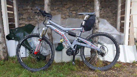

Messagede trotbriand » Lun 22 Jan 2018 16:39
Je me suis lancé et équipé mon Marin Rolhoff avec 1 moteur Bafang.
