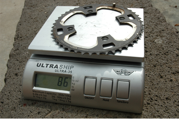

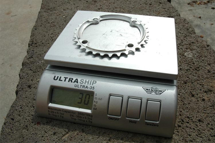

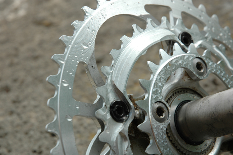

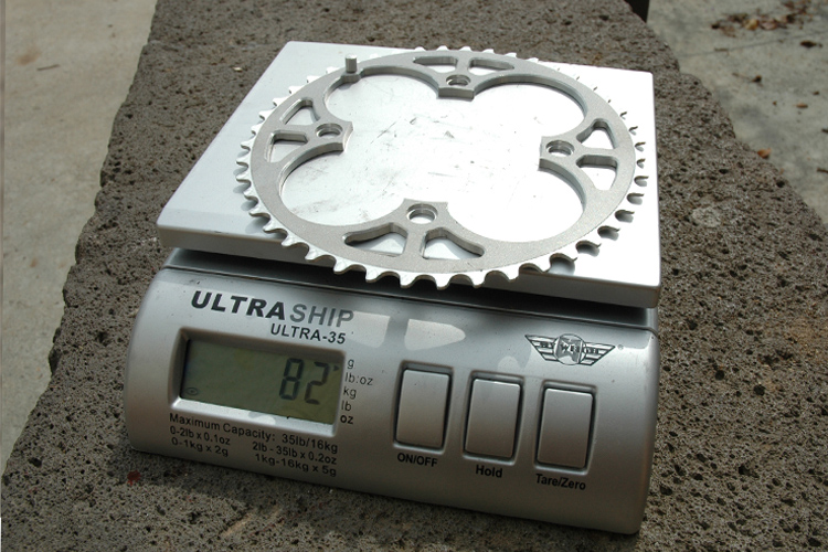

Messagede ber » Dim 28 Sep 2008 11:48
Juste pour vous faire part de nouvelles modifs, des plateaux "fait maison" qui me font gagner 34g (surtout sur le moyen), un modèle unique, un peu d'esthétique... Pour le fonctionnement je vous le dirai bientôt mais je n'ai pas encore testé mais l'usinage me semble sympa, et ils ont l'air super solides :
ber

Messagede Klarf » Dim 28 Sep 2008 12:10
c'est pas mal du tout le travail sur les plateaux!
ta pu les essayer? ca donne quoi en passage de plateaux? (vu qu'il y a pas de plot de monté ca doit pas etre aussi bon que du shim je penses)

Messagede capo » Dim 28 Sep 2008 17:42
Il n'y a pas d'ergot sur le 32 et le 44 pour faciliter la montée des plateaux. Ca doit gêner, non?
capo
Messages: 698
Inscription: Ven 30 Mai 2008 13:04
Localisation: 42
Messagede ber » Dim 28 Sep 2008 18:11
Ca y est première sortie : le grand plateau est pratiquement impossible à passer, c'est à revoir, par contre le moyen passe nikel, au moins aussi bien que le shim, heureusement c'est sur celui là que le poids est gagné. Reste plus qu'à voir sur la longueur, et puis il sera parfait. Je vais essayer de modifier le grand et je reviendrai vous en parler...
ber
