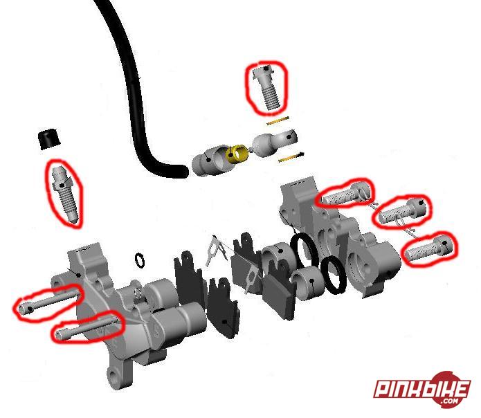

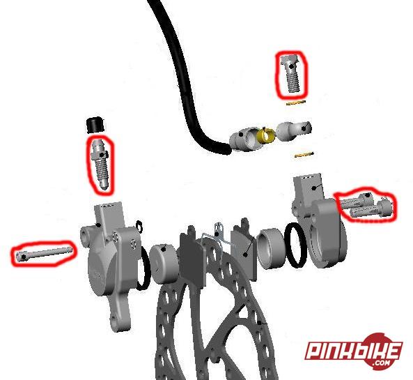

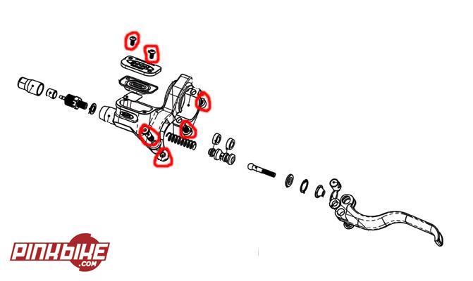

Dans la continuité du montage de visserie Ti sur mon vélo (M5 HT), j'avais depuis quelque temps l'idée de "customiser" mes étriers mini et M4 (anciens modèles ) ainsi que les leviers. J'ai donc pris contact avec Normafil dans le 76 qui m'a proposé un devi assez intéressant pour une trentaine de vis diverses et variées avec même un usinage copie conforme de ma vis de serrage de mon pédalier Deus (qui était en alu... super pour la sécurité et la fiabilité du serrage!!!). Bref, les vis pour les étriers sont en cour de fabrication et je vous ferai qq photos lorsque je recevrai le tout! En attendant, regardez les dessins ci-dessous; les parties en rouge seront en titane. Je vous tiendrai au courrant des résultats obtenus et du gain de poids
J'ai ressorti le devis que normafil m'avais fait pour les vis BTR! Par contre pour toutes les fis spéciales (vis de purge, vis de plaquettes, vis de pédalier Xtype Deus...) je n'ai pas eu les prix. Je devrait avoir cela début de semaine prochaine.
vis M6 x 20 tête conique emprunte btr = 3.98ttc
vis M5 x16 tête conique emprunte btr = 3.98ttc
vis M5 x 20 tête conique emprunte btr = 3.98ttc
vis M5 x 10 tête conique emprunte btr = 3.98ttc
vis M5 x 8 tête plate bombée emprunte btr = 4.50ttc
vis M3 x 8 tête plate bombée emprunte btr = 4.50ttc
Port 6 euros.
J'en ai déjà parler sur le forum de VV
