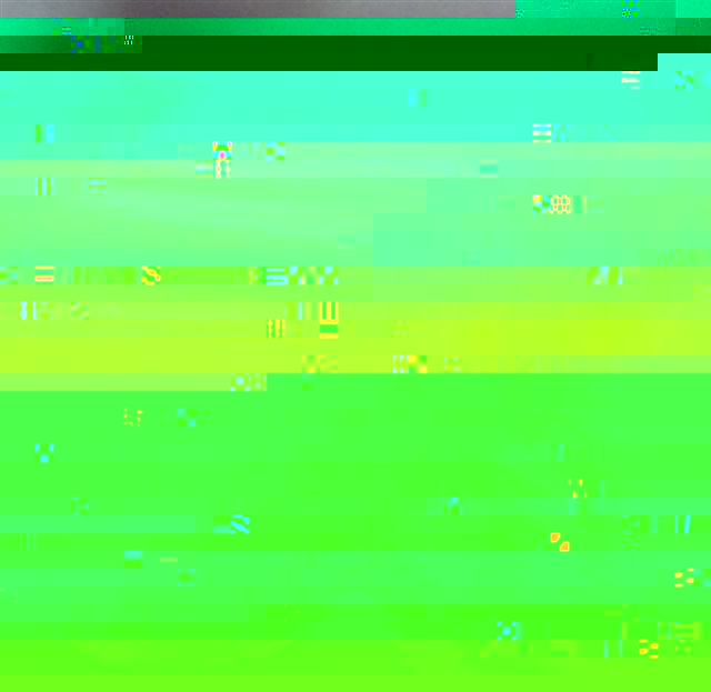

bonsoir
un nouveau titane vtt avec douille type cannodale !! :D
quelque photos et la suite demain :mrgreen: ( le cadre est fini reste le gravage )
JP

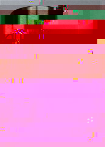

Bonsoir
voici le bébé fini
ci joint les photos
les tubes reynolds tb3
sup 34.9
diag 34.9
selle 31.7
base oval
haubans non conique
douille sur mesure spécial pour fourche cannondale ;)
le poids 1KG350
ht 430 mm au collier
longueur 550 mm
douille 114 mm
JP

Le tube diagonal est de quel diamètre ?
PapyTA
Messages: 3081
Localisation: Angers
Re: vtt levacon
Messagede levacon » Jeu 5 Juil 2012 19:18
PapyTA a écrit:Le tube diagonal est de quel diamètre ?
34.9
