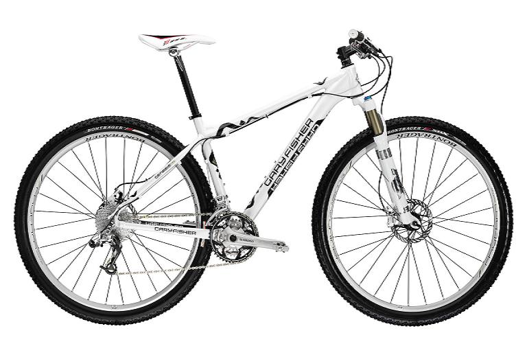

Messagede guybole » Dim 30 Nov 2008 14:24
salut à tous!
je pense franchir le pas avec ce PARAGON que je trouve splendide.
j'ai quelques jolies pièces qui trainent ici et je pense à le personnaliser un peu (voir entierement).
[imgImage
vous pensee quoi de la geometrie du velo en 19.5 ?[/img]

Messagede GrandesRoues » Dim 30 Nov 2008 23:49
C'est un bon spad. Depuis qu'ils sont passés en géom G2, les GF sont devenus une référence en comportement.

Messagede BiBi WET » Lun 1 Déc 2008 08:04
29er a écrit:C'est un bon spad. Depuis qu'ils sont passés en géom G2, les GF sont devenus une référence en comportement.
Pourtant les 26" sont en géométrie G2 depuis quelques années déjà et ça n'en a pas fait pour autant le top en terme de comportement.
Comment expliques-tu qu'en 29" ça puisse apporter autant ?
N'ayant pas pu tester de GF 29" à ma taille ton avis m'intéresse à ce sujet.
www.asterion-wheels.com
BiBi WET
Moderateur
Messages: 13818
Localisation: Lyon
Messagede GrandesRoues » Lun 1 Déc 2008 08:54
C'est assez simple, la plupart des 29" étaient fournis avec un avant décalqué des 26" (à part qq exceptions genre Karate Monkey), donnant une grosse chasse + une faible propension a "engager" lorsque l'on penche le vélo = stable tendance pataud
Avec la G2, le vélo est nettement plus vivant de l'avant, tout en gardant la stabilité a haute vitesse.
D'ailleurs faut se méfier, j'avais adoré sur le superfly, mais trouvé le HiFi trop vif !
Il ne me semble pas qu'il y avait les mêmes besoins en 26", donc peut etre est ce moins significatif, et que l'on en parle moins. Je n'en sais rien car je ne lis plus grand chose sur cette taille de roue, d'autant plus que c'est une marque (malheureusement) confidentielle en France.

Messagede Baptiste » Lun 1 Déc 2008 11:12
guybole a écrit:salut à tous!
[imgImage
Est-ce que quelqu'un connais le poids du cadre ?

Messagede proracing » Lun 8 Déc 2008 21:07
29er a écrit:Image
Bling bling des Flandres..
En passe de gagner l'election du vélo marathon de l'année... Je trouve le vélo assez spécial... 68MM de débattement, un peu peu pour un marathon bike !

Messagede GrandesRoues » Mar 9 Déc 2008 08:13
proracing a écrit:En passe de gagner l'election du vélo marathon de l'année... Je trouve le vélo assez spécial... 68MM de débattement, un peu peu pour un marathon bike !
Il n'y a pas autant. Dans les 3 cm. Et c'est un super spad pour le marathon !
