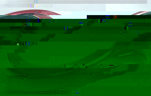

Messagede PapyTA » Jeu 26 Avr 2012 11:24
PapyTA a écrit:4) Si le vélo est chez Jean-Pierre, (...) c'est également pour supprimer l'interférence entre mon talon gauche et la base (...)
Pour illustrer (Jean-Pierre vient de m'envoyer la photo à l'instant) :

Messagede ubo » Ven 27 Avr 2012 10:58
merde un poc sur le cadre, c'est con ça, tout ça parce que tu pédales en canard ! :mrgreen:

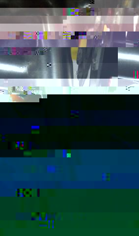

Messagede PapyTA » Sam 28 Avr 2012 09:55
Pourquoi vous êtes vous mis en tête que je passe à côté du plaisir ?
- Je reçois le vélo
- Je ne roule avec qu'au bout d'une semaine du fait de la météo catastrophique en Bretagne
- Je roule (enfin) 3 jours d'affilé et identifie 4 écarts par rapport à mon cahier des charges
- Jean-Pierre m'a appelé plusieurs fois au cours de ce WE pour me demander mes impressions, je lui en ai fait part et il m'a proposé de lui renvoyer le cadre pour qu'il retouche tout cela.
Quand on attend un spad depuis un an, qu'il symbolise quelque part un aboutissement, attendre une semaine de plus pour qu'il soit parfait me parait quelque peu justifié, voire naturel. Encore plus quand on sait que la prise d'expérience par Jean-Pierre va profiter aux VTTistes qui vont lui passer commande. Encore plus quand la météo pourrie réduit le plaisir de rouler pendant ce laps de temps.
Aurait-il mieux valu ne pas perdre cette semaine pour prendre une semaine de plaisir (dans la boue), et réduire son plaisir pendant X années car la tige de selle descend dans le puit de selle, que le talon accroche sur la base dans les parties techniques et que la chaine est exagérément tordue sur en croisement 38-36 ? Je ne le crois pas.
De plus, le nouvel insert va me permettre de monter une tige de selle 80 grammes plus légère et Jean-Pierre en a profité pour renforcé la plaque anti-remontée de chaine.
Enfin le plaisir n'a pas été perdu pendant cette semaine, mais a simplement été différent, puisque Jean-Pierre et moi avons encore appris un certain nombre de choses. Jai pris aurant de plaisir à la conception de mon cadre et aux échanges avec Jean-Pierre que j'en prendrais à rouler avec mon cadre. Mais maintenant, je veux passer à la deuxième phase. Je ne m'accroche pas à la première.

Messagede levacon » Sam 28 Avr 2012 10:13
oui l incert carbon pour le puit de selle est validé sur le vtt comme sur tout nos cadre route !
et pour la ligne de chaîne aussi et la plaque anti-remontée de chaîne.
