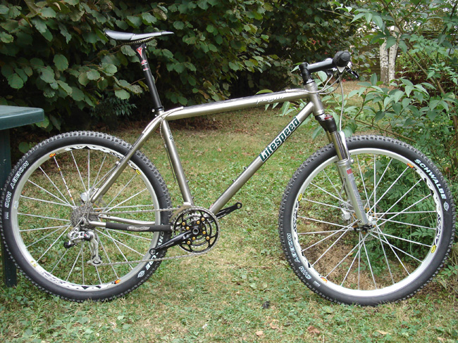

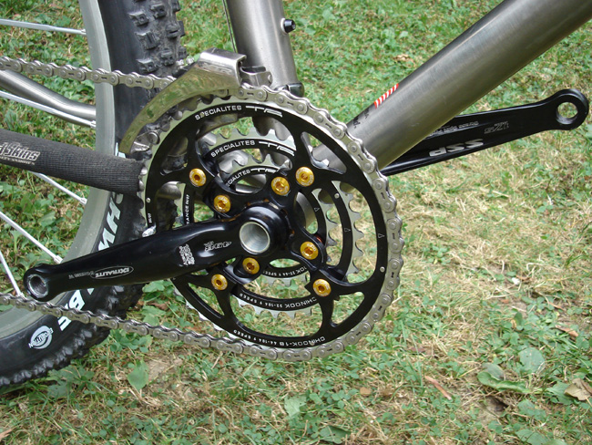

voilà mon bike dans sa dernière evolution, avec une speedneedle marathon et un pédalier Etralite

Messagede pistou » Ven 14 Sep 2007 17:38
PUT.... :shock: y rend nickel avec les visse or, sa va pour le montage t'a pas trop galèré
pistou
Messages: 193
Inscription: Dim 19 Aoû 2007 16:18
Messagede RyoHazuki » Ven 14 Sep 2007 17:41
non, mais j'ai la manivelle de gauche qui c'est desserrée au bout de 6km :? . J'ai resserré, on va voir demain :roll:

Messagede kommando52 » Sam 15 Sep 2007 12:38
Très classe le bike 8) ...t'as déjà pensé à des manivelles couleur argent ?
kommando52
Messages: 777
Inscription: Ven 24 Mar 2006 18:05
Localisation: fifty-two
Messagede RyoHazuki » Sam 15 Sep 2007 14:18
pour des Extralite ça va être pour bientot si l'anodisation :wink:

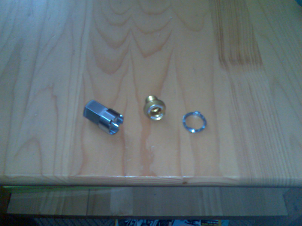

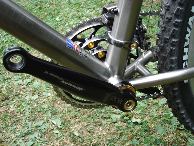

après 15 jours de test avec le pédalier, les premières impressions sont bonnes. Au début j'ai eu un soucis de desserrage de la vis côté manivelle de gauche :? résolu avec du frein filet après avoir demandé conseille à Jeff :wink: . Depuis 125 km de vtt tout temps en monté comme en descente sur du cassant et plus de problème :P . La rigidité reste correcte, à peu prés comme un FRM, mais le montage est plus fastidieux :? . Les plateaux sont quand à eux très bien, les passages de vitesses parfait, la rigidité correcte pour le grand parfaite pour les 2 autres :roll: . Pour finir j'ai fabriqué un contre écrou pour la vis de gauche que je mettrais en place après avoir démonté celle en place que j'ai abîmé :oops: à force de la revissée :? Pour l'anodisation je ne peux rien dire, car je ne touche pas le pédalier avec les chaussures, les Look étant assez éloignées :roll:

voilà la pièce que j'ai fait faire pour faire contre écrou sur la vis d'origine Extralite. Avec ça normalement plus de dévissage intempestif :lol: Donc c'est composer d'un outil et d'un "écrou" avec des créneaux pour pouvoir le visser.

voilà une fois monté
