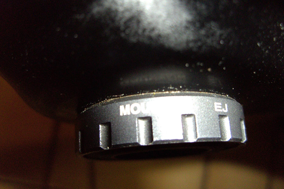

Messagede tompompom » Dim 28 Déc 2008 20:39
Je viens de mesurer le boîtier et il fait bien 68mm.
Je n’ai pas l’outil avec moi pour démonter les cuvettes, mais je ne vois pas de rondelle.
J’ai fais deux photos (floues et sombre).
