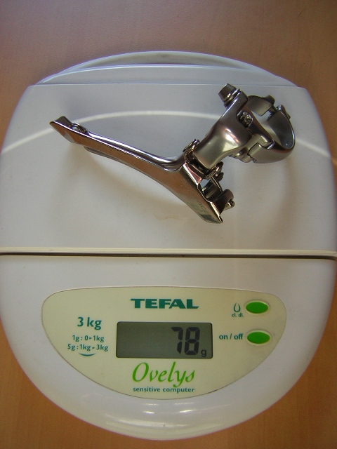

j'ai reçu le dérailleur 82 gr en vis d'origine

Messagede zrv » Ven 8 Fév 2008 16:10
78 grs en ramplaçant la vis du collier par une en alu:
