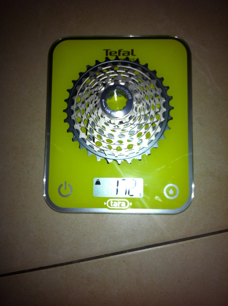

Voici une nouvelle avancée dans le light ... remplacement de la cassette XT par une XG999 pesée à 172g avec l'ecrou
soit 86g de gagnés
Nouveau poids = 8,88kg

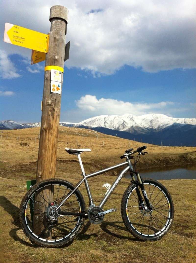

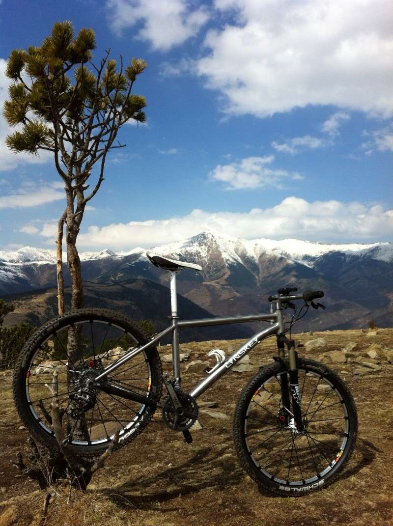

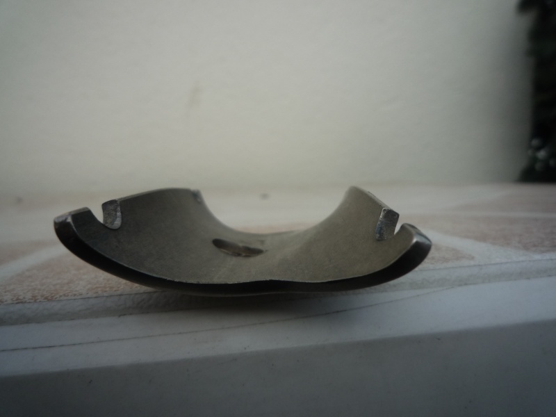

aie aie aie ... lors de mon stage VTT dans les pyrennées espagnoles , le grincement de la selle continuait... Je l'ai donc démonté et la raison a vite été trouvée ..
Oups .. le light c'est bien, mais sur la tds J&L , clairement , la partie arrondie n'est pas assez solide
j'ai donc du continuer mes randos avec une tige de selle empruntée sur mon tout suspendu ... Mais quelle semaine !! waouh, je me suis éclaté
8600m de D+ en 5 jours !!
pour les descentes pierreuses, j'ai préféré mettre les Crossmax SLR 2012

Messagede Klarf » Ven 6 Avr 2012 19:42
poilopate77 a écrit:Oups .. le light c'est bien, mais sur la tds J&L , clairement , la partie arrondie n'est pas assez solide
Normalement la pièce de chez Thomson convient pour cette tige (en 27.2mm c'était le cas), tu devrais essayer de remplacer ta pièce par celle ci ;) (dispo en pièce détachée)
Re: Les cadres Lynskey / VTT
Messagede poilopate77 » Ven 6 Avr 2012 20:03
Un Grand Merci KLARF.... justement j'avais une thomson elite dans une caisse.. j'ai mis la piece arrondie et tout fonctionne à nouveau
Tip top .. moi qui me voyait dejà en train de devoir racheter une TDS titane ..
Cerise sur le gateau ... plus un grincement .... Content le Poilo 8-)

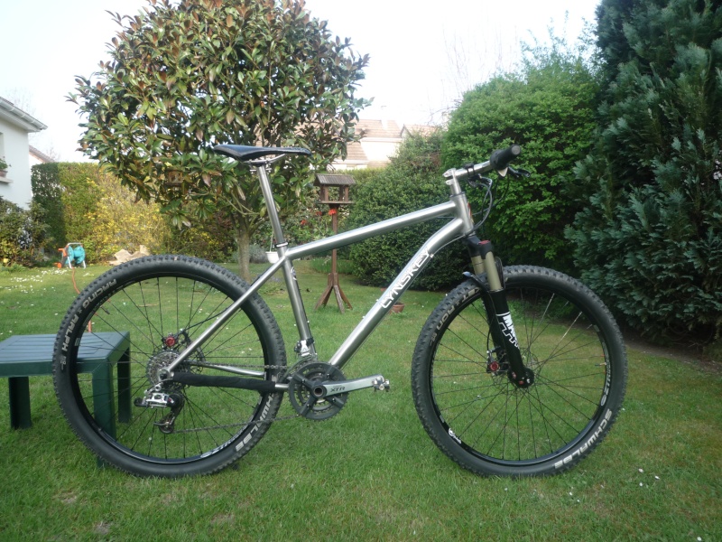

Messagede Philou84 » Mar 1 Mai 2012 17:43
Nouveau sur le forum, je viens vous présenter mon Lynskey :
Montage :
Pro 26 taille ML
sid XX world cup
Roue montage artisanal (moyeux ACSE, jante crest, rayons CX Ray)
frein Hope X2 race
pédalier/dérailleur AV AR/ trigger XO 2*10
cassette XTR 11-36
chaîne PC1091
Jeux de direction Chris King
Tds Use Alien titane
Potence Ritchey wcs carbon 4 axis en 110mm
cintre Easton EC90 en 560mm
Selle SLR
Pédales XTR
Pneu AV/AR specialized captain s-works en 26*2.0
TEAMBOX92
BikeSelection.fr
Transactions au top : Dexxa, TorTor, benji12, $eboss, zéphi48
Philou84
Messages: 65
Inscription: Jeu 17 Nov 2011 07:58
